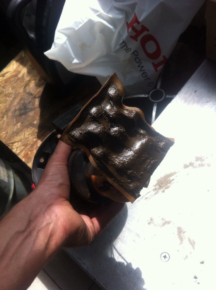

http://www.drive2.ru/l/3125120/" target="_blank вот я вскрывал свой фильтр после 90т.к. пробега, сетка была в норме.
да почему сильно то. я когда на 2115 ездил, с нуля была. так вот, на 26 тысячах она тупить начала, трабла в бензонасосе была. я снял его, он пздц засранный был. машина в одних руках. Так что 30 самое то. Залез даже глянул, если нормальный еще то можно поездить.
