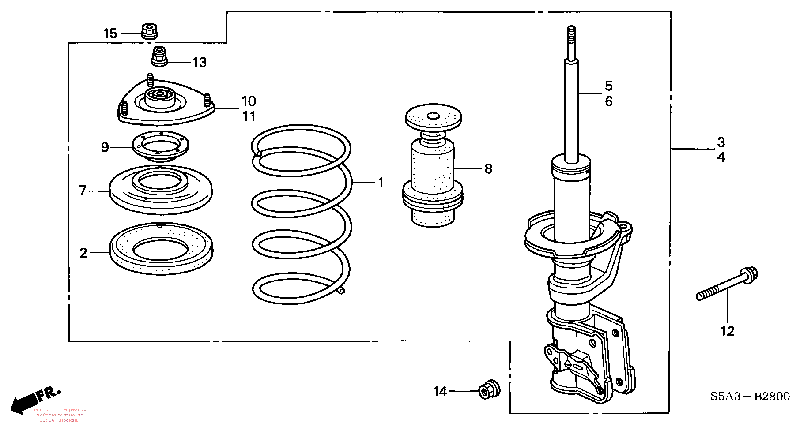

Сверяй:
На EU1 Передние стойки
правая OEM: 51605-S6A-N03
левая OEM: 51606-S6A-N03

PT2piov писал(а):Если шток не загнуло то стойку можно отремонтировать. Стойка остается газо-маслянная как и была, дают гарантию на 30000км. Знаю троих кто уже с весны на таких ездят и не жалуются, два аккорда(передние стойки и Аиртрек(все 4). Стоит около 600-700р за одну, без снятия конечно. Если нужно могу узнать координаты.
Привет скажи координаты по ремонту стоек
