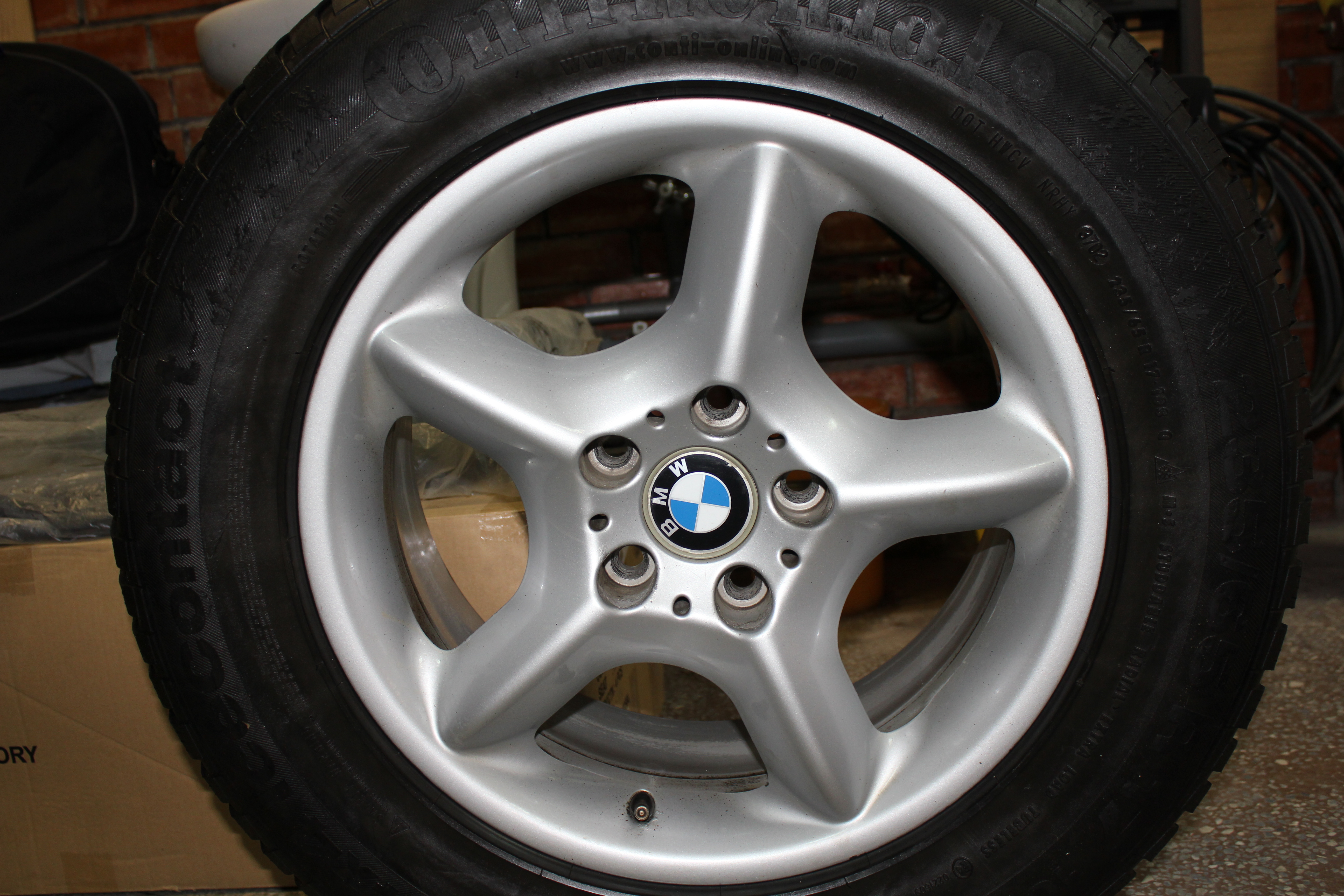

вопрос на засыпку ;)
какая стоимость таких дисков ;)) ??

huLyaLya писал(а):вопрос на засыпку ;)
http://baza.drom.ru/14247840.html" target="_blank

думаю 25 рублей с торгом норм будет в месте с резиной ;) ????
