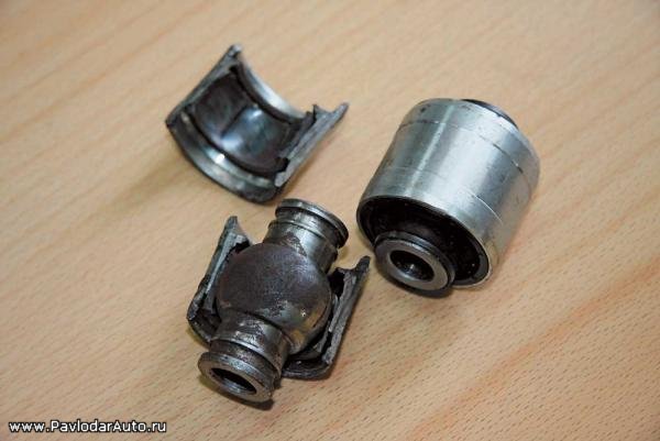

не могу понять
Re: Вопросы по разного рода мелочам » 18 июн 2013, 01:29
Саш объясни что значит плавающий? чем он отличается от обычного того же резинового?accord писал(а):Есть там нижний рычаг , там стоит плавающий сайлент ,меняется только в сборе с рычагом . Привозил один раз новые. Старые валяются где-то . Можно туда запресовать обычный сайлент
не могу понять

Re: Вопросы по разного рода мелочам » 18 июн 2013, 01:32
стандарт
- Вложения
- плавающий.jpg (38.7КБ)1322 просмотра

Re: Вопросы по разного рода мелочам » 18 июн 2013, 09:53
Внутри типа шарика поворотного , сделано для лучшей управляемости , в повороте подвеска подруливает . На инсабере ще и спереди сверху сайленты такие .
