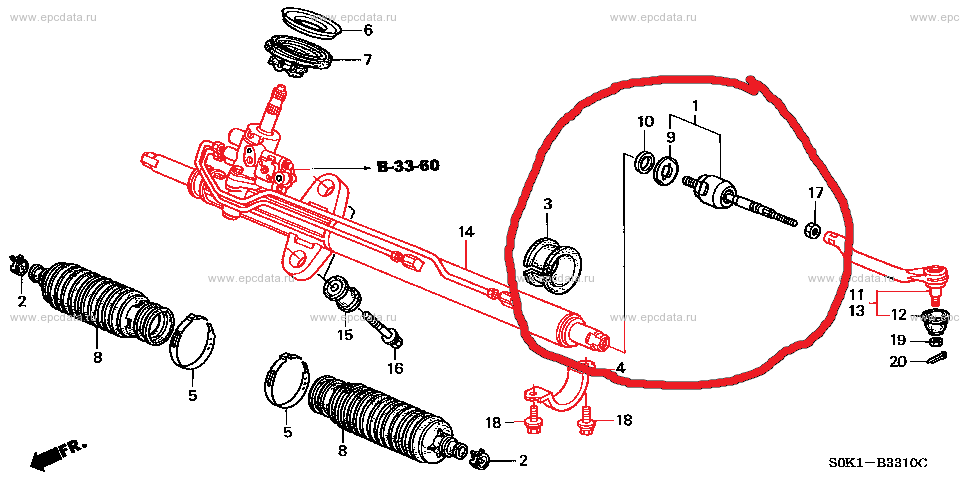

на засыпку ! так как не сталкивался раньше
что может стучать в участке выделенном красным !!!!

рулевая тяга может стучать.

Втулка есть ещё в самой рейке , она может

вообщем когда дергаешь за рулевую тягу слышны стукт под пыльником ;[
втулка это сильно критично ?;)
или она меняется ?;)

втулка это придется либо поупражняться с колхозом, либо союзконтракт покупать.
выверни руль, чтоб этот лом выехал и пыльник отодвинь от рейки, и посмотри в каком месте люфтит

надеюсь буду пробовать на след неделе ;)

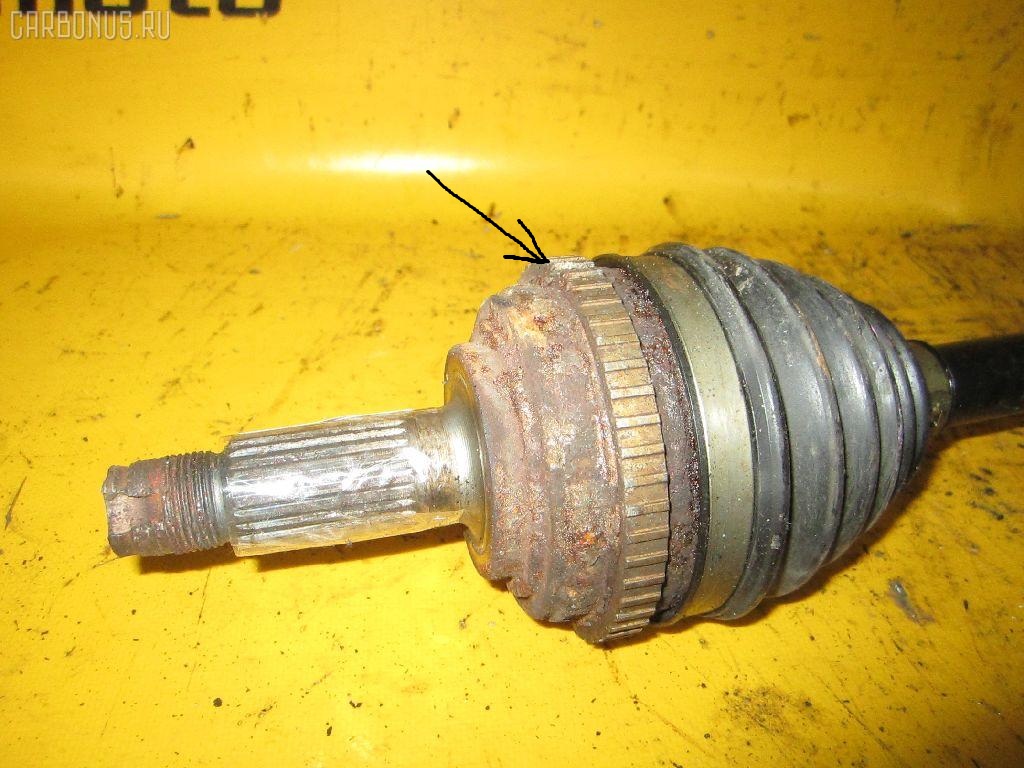

Вопрос. Приехали мне привода контрактные. Один привод с АБС (у меня он есть), второй без.
Есть ли у внешних гранат какие-нибудь серьезные различия, кроме кольца абсовского?
Я сам не пытался, но мб можно со старой гранаты просто это кольцо перекинуть, чтобы гранату не менять, или же оно несъемное?

да. кольцо абс просто перепрессовать можно. никакого криминала тут нет. я гранаты наружние всегда без абс беру и кольцо перепрессовываю. так немного дешевле.

О. Отлично! а то так неохота нарушать целостность приводов новых) спасибо !

новыми зря назвал. есть шанс что сразу завод рустят
