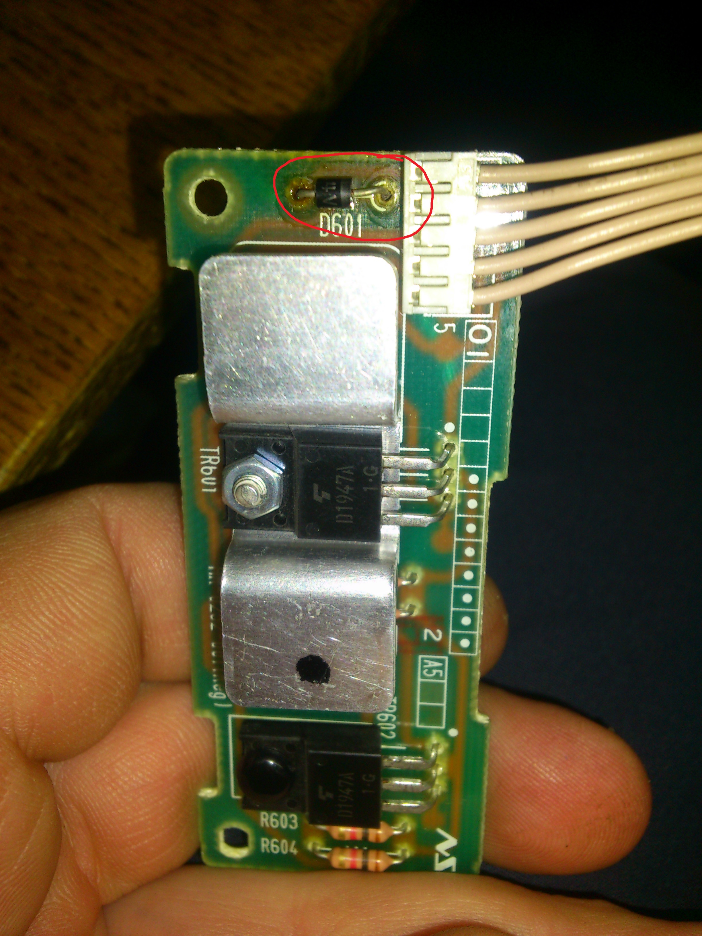

подскажите красным отмечен диод который надо поменять
на нем маркировка a4v15
но такой маркировки я не нашел что можно в паять в замен ?;)
кто ни будь шарит
а то изза него не горит подсветка одометра и подсветка номера скорости
кто ни будь шарит
Acura MDX j35a 2001г

мм а он точно сгорел? как ты проверил?

он через раз пропускает поток электричества,немного подрачив его мультиметром он начинает пропускать поток после подключение этой платы загорается подсветка и потом опять гаснет ,при проверке мультиметром потока опять нет только появляется после дрочева мультиметром . как то так

ищу вообщем разобранную приборку для выпайки

ты его прям на плате чтоле проверял?

возьми магнитоллу старую какую нибудь или в магазе купи на 12 вольт любой диод.
так вообщ для шарящего радиоэлектронщика заменить его 5 минут.
мне чинили так блок управления цз

и на плате и выпаивал результат один и тот жеold1980 писал(а):ты его прям на плате чтоле проверял?
