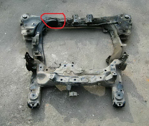

Интересует вопрос - при ударе судя по всему досталось и переднему подрамнику, с виду вроде ни чего не погнулось, как проверить геометрию подрамника чтобы определиться нужно ли покупать новый или оставить этот. Вообще подрамники правят, варят, вытягивают или это не реально?

в сервис-мануале в конце обычно приводится геометрия переда/зада с контрольными точками. По ним померить можно. На стапеле думаю выправят, если куда ушло

Подрамники обычно не тянут, для этого нужны очень большие усилия. Промерь его по диагонали по крепежным болтам. Но помойму в твоем случае нужно новый.
