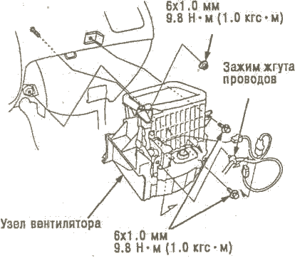

В общем, случилось следующее, при включении вентилятора появился звук, как будто лопатки чтото задевают. А вопрос вот в чем, много ли надо разбирать, чтобы добраться до вентилятора?
Готовлюсь к разборке ...
Вот что нашел:
Узел вентилятора
Замена
ПРИМЕЧАНИЕ:
Показан LHD тип , RHD тип симметричен.
Двигатель вентилятора, двигатель управления рециркуляцией и резистор вентилятора могут быть заменены без снятия узла вентилятора.

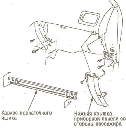

1. Снимите перчаточный ящик.
2. Снимите саморежущий винт и нижнюю крышку приборной панели со стороны пассажира, затем снимите четыре болта и каркас перчаточного ящика.

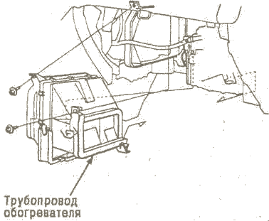

Без кондиционирования воздуха
3-а. Снимите жгут проводов из трубопровода обогревателя, затем снимите два самонарезных винта и трубопровод обогревателя.

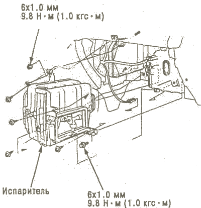

С кондиционированием воздуха
3-б.Снимите испаритель.
4. Отсоедините разъемы от двигателя вентилятора, резистора вентилятора и двигателя управления рециркуляцией.
Снимите зажим жгута проводов с двигателя управления рециркуляцией и высвободите жгут проводов из зажима на узле вентилятора. Снимите два болта кре

Мне очень интересно, как это можно все снять через перчаточный ящик. Думаю необходими снимать всю переднюю панель. По крайней мере я снимал, другого пути не было добраться до радиатора печки. Еще надо будет спускать фреон с кондиционера, потому, что он в первую очередь снимается, а потом печка и пропеллер. Камасутра в общем :D
Granin
auto:Honda решает.
Сообщения:3444
  »  27 окт 2008, 10:47
27 окт 2008, 10:47
+1
на цивике так делал.
на орхии сейчас тоже нужно разбирать, но не хочется.
