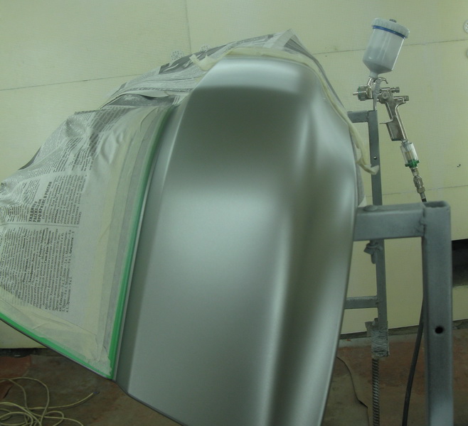

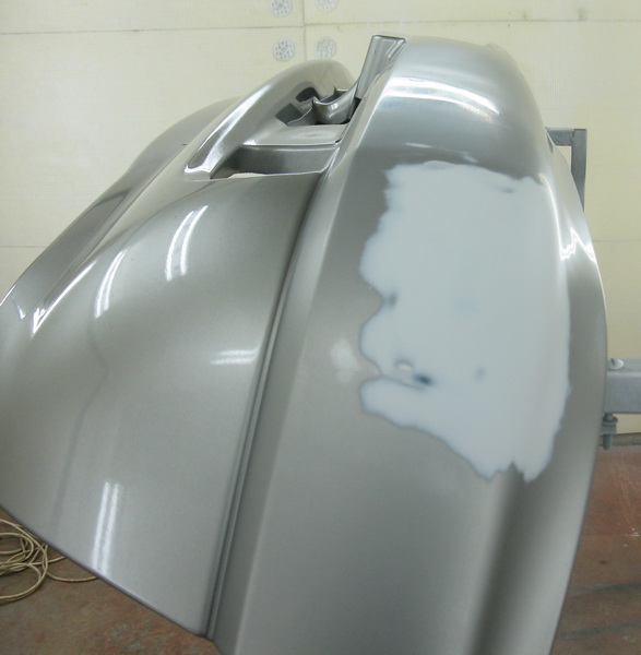

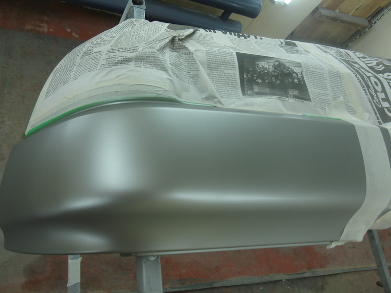

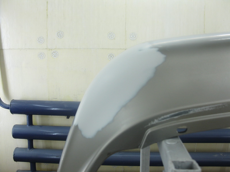

Продолжение покраски переходом (пятном)
Ремонтировался только угол бампера, другие мелкие коцки не трогались.
Повреждение загрунтовано, зашкурено, готово к покраске.

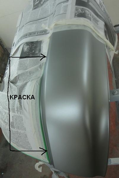

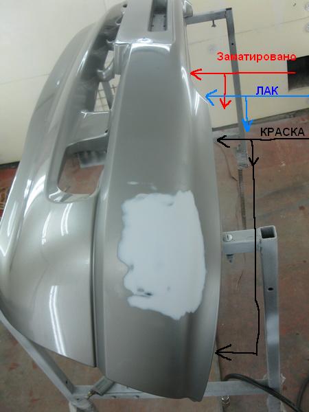

Схема нанесения материалов
Покрыто базовой эмалью, там, где указано на схеме.
Все, лакируем!

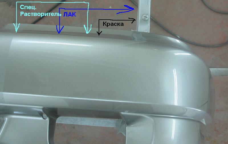

На этом фото показано где что лежит. Перехода краски не видно :wink: Переход по лаку размыт спец.растворителем для переходов Sikkens. Граница слева - растворитель для переходов и заматированная часть старого лака. Легко заполировывается и следов ремонта не будет видно вообще 8)
Вот так незаметно можно подкрасить часть детали если это необходимо :wink:

Переход тупо полиранулся 74-й пастой фирмы 3М при помощи полировальной машинки. Скорость 1500об/мин. Потом прошелся 76-й мягким кругом.
Место ремонта и переход ноу детектед 8) Ремонтировался только уголок шоркнутый.
Можно отдавать :)

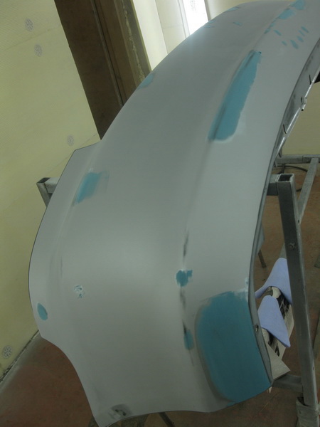

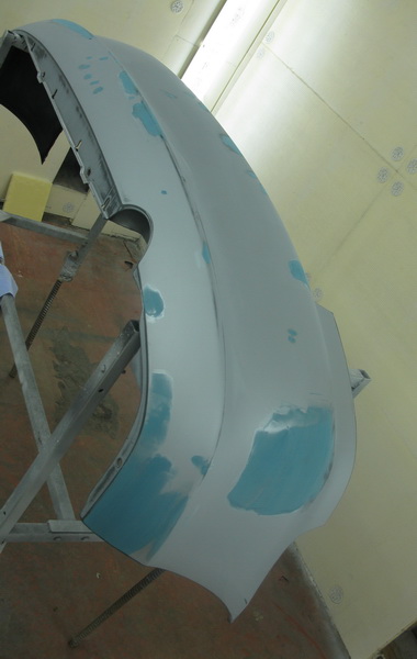

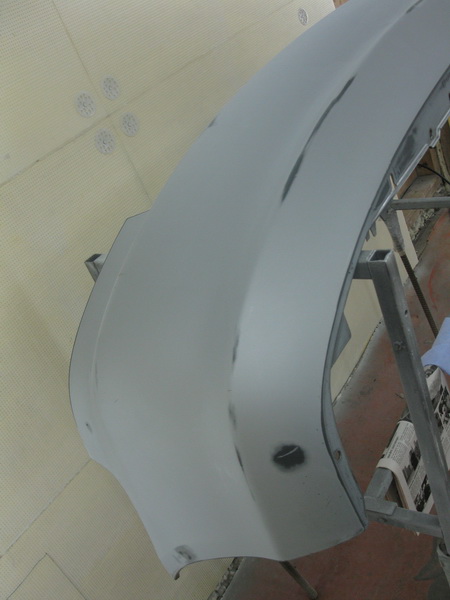

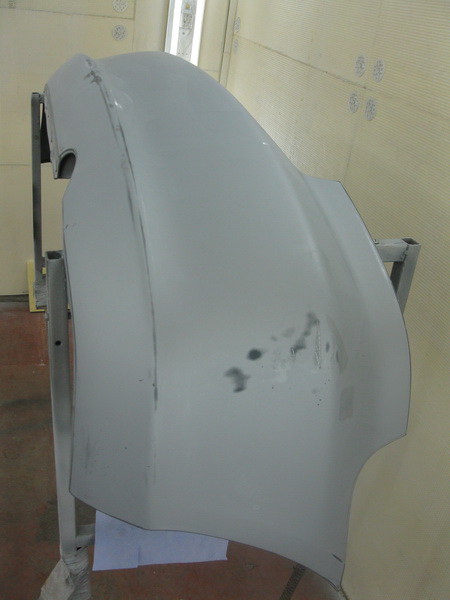

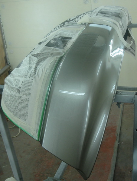

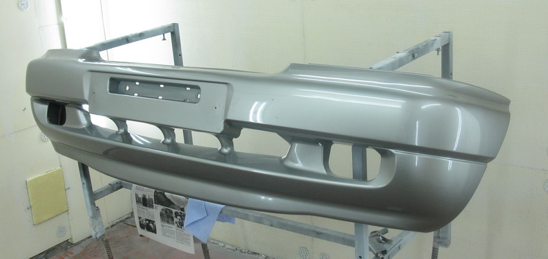

Покраска контрактного бампера
Краткое описание подготовки и покраски контрактного бампера (Б/У с разбора)
Как правило такая деталь имеет небольшие повреждения от эксплуатации (сколы от камней и тп), царапины от транспортировки (в контейнер их экскаватором грузят). Ну и в добавок этот экземпляр был бумкнут в правый угол.
Отмывается, обезжиривается антисиликоном, битум отмывается.
Зашкуряется старое покрытие шкурой Р240, Р320. Проблемные места желательно до пластика.
Сколы, царапины, небольшие неровности шпаклюются шпаклей для пластика
Супершпаклю Roberlo Masticplast не привозят в нашу деревню, намазано Roberlo futuraflex, тоже по пластику. futuraflex не советую, тянется на много хуже, работать с ней трудно, за то цвет гламурный :lol:
Шпакля затирается Р180,Р240
Обезжиривается, грунтуется светлым Roberlo megax. Грунт замывается Р600(Р800). Это забыл сфотать.

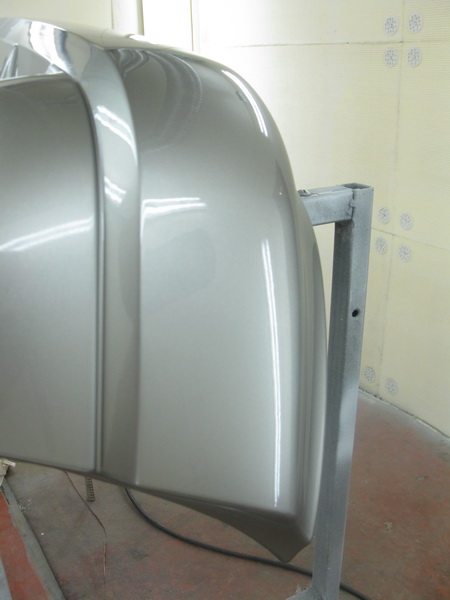

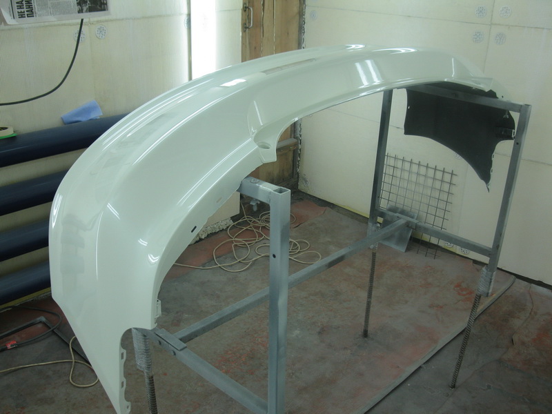

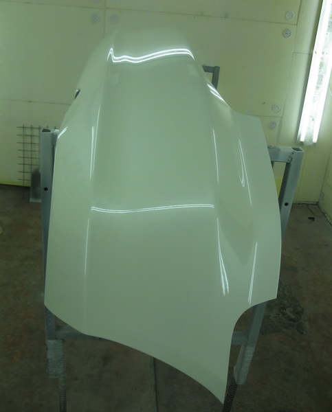

В этот раз красится в бежевый перламутр. 3-х слойное покрытие - подложка, перламутр, лак.
1)кладется подложка. 2 или 3 слоя, пока полностью не укроет грунт
2)кладется перламутр в 2 слоя широким факелом, равномерно
3)укрывается двумя слоями лака (Roberlo 350HS) +5% эластификатора
Продувается минут 15, потом греется минут 40 при 50град. для ускорения процесса. При 20 град. лак сохнет 6-8 часов.
Камера с фильтром и приточкой позволяет отдавать прям так, без полировки. Пыли, мусора на поверхности нет.
В гараже можно тоже легко покрасить, повесив пленку по стенам, потолку, смочив пол. Мусор запросто уберется полировкой. Но при этом скорее всего потеряется текстура лака.
