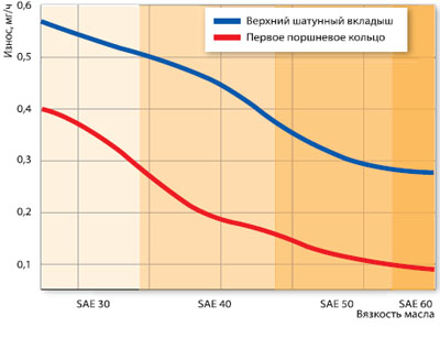

Sash, все верно, но w50 кушаться будет больше, так как пленка на хоне будет оставаться более толстой. На коленвале так же толщина пленки будет больше, соответственно износ ниже.
- Вложения
- Износ.jpg (45.94КБ)2184 просмотра

На колене : хорошо - только кто сказал что этого масла там будет достаточно и давления будет в норме что этого вхатить что бы на промежуточных режимах масло было как раз нужной (рабочей) вязкости и тольшиной плёнки расчытаной в данной паре трения ?
вообщем это большую полемику можно вести очень долго . Что бы это не повторять - рекомендую почитать вот тут
Там Прохор достаточно доступно аппелирует цыфрами. В ответ ему высказывают мнение на практике. Кому верить - ваше решение.
ИМХО лить нуна то что доктор прописал. Тем более мы не гоншики. Ну и если уж совсем интересно - то поставить датчик температуры масла ( желательно покачественей) и самому оценить в каком режиме вы ездите. Я это видел.
Ели ктото считает себя "гоншиком" то рекомендую ему поставить масло куллер и лить туда всётаки то что доктор прописалю Сам же видел как от 10w60 стучали моторы и не один. Поэтому всем какчественого масла и ни капли угара !
