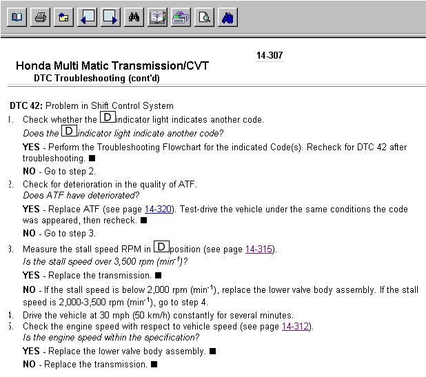

результат плачевный,это варик, код ошибки 42-1: Неисправность системы управления переключением передач, в томске не лечиться, буду пробывать в сибе ремонтироваться

Описание действий при твоей ошибке из мануала:
Щас вместо ATF - HMMF
ПиЭс: Короче говоря, либо чистить/менять блок клапанов (гидропанель) либо замена трансмиссии (по мануалу цивика).
