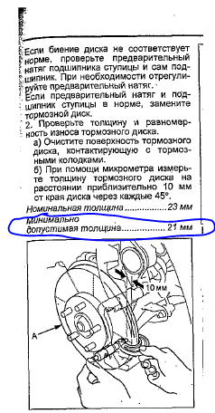

VtecMan писал(а):БАЯНИСТЫЫЫЫЫЫ!!!! на сколько должен быть сточен передний тормозной диск (accord cf4 sir и пизже), что бы после замера толщины я его через забор перекинул и заказал в автодоке новый???)))
21мм
да виталя точни эти и поставь. ипонцы ничо в сервислимитах не понимают :mrgreen:

Вить я когда лазил по каталогам и тыкал по различным производителям дисков то увидел что новый тормозной диск имеет толщину 21мм) и максимальный износ 19мм) так что я думаю покупку дисков можно будет отложить в долгий ящик) сегодня если все будет пистато то отец проточит дицки)

VtecMan писал(а):Вить я когда лазил по каталогам и тыкал по различным производителям дисков то увидел что новый тормозной диск имеет толщину 21мм) и максимальный износ 19мм) так что я думаю покупку дисков можно будет отложить в долгий ящик) сегодня если все будет пистато то отец проточит дицки)
виталя вот мануал!
но экспериментально доказано что 21мм это далеко не предел :mrgreen:
