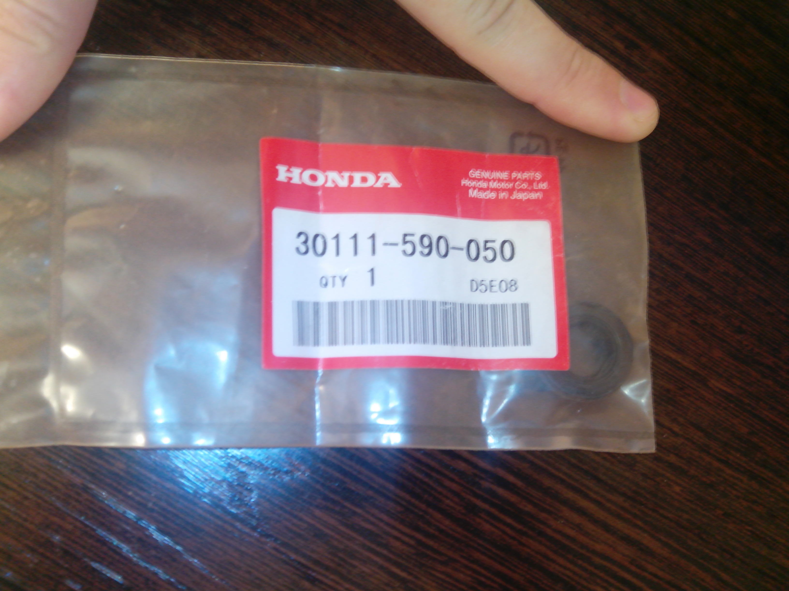

91209-612-003 это сальник стоит в коробке и не имеет направления вращения
ставили такие , бегут еще сильнее старого
вот его номер правильный 30111590050
есть один такой у меня

Сань, а у тебя нет случайно номера сальника в трамблер G-мотора? )))

знакомому в магазе подобрали от Тойоты в трамблер на торнео. сразу потечет?

а у меня от аккорда новый валяется в пакетике где тоcivic13 писал(а):знакомому в магазе подобрали от Тойоты в трамблер на торнео. сразу потечет?

я в новосибе три года назад такой сальник брал

На G мотор ставил такой же 30111590050
На F мотор надо немного наждачкой внешнюю сторону обработать
чуток больше он
чуток больше он

на тоетовских насечка в другую сторону. он наружу масло будет гнать а не внутрь.civic13 писал(а):знакомому в магазе подобрали от Тойоты в трамблер на торнео. сразу потечет?

это смотря в каком месте Тоёты он стоял. Там поди от маслонасоса какого-нибудь, тогда направление нужное будет.str писал(а):на тоетовских насечка в другую сторону. он наружу масло будет гнать а не внутрь.civic13 писал(а):знакомому в магазе подобрали от Тойоты в трамблер на торнео. сразу потечет?

Если сразу не потечет то хорошо)) На хондах своеобразные сальники, если присмотреться на сальник там видны своеобразные сечения, которого нет на сальниках другой маркиcivic13 писал(а):знакомому в магазе подобрали от Тойоты в трамблер на торнео. сразу потечет?

Спроси в магазине на мичурина 20 ст... ( где "евразия" ), " Центр запчастей ... " , на твою машину там должен быть, или в банзае на энергетической 3mr.Flint писал(а):спасибо товаришчи! нашёл даже его ОЕМ 91209-612-003 ,завтра начну поиски

нашёл.
кому надо пишите.
