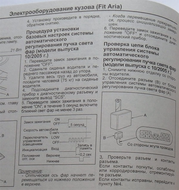

система управления углом наклона фар со сканера не калибруется
по крайне мере я такого там не находил

accord писал(а):система управления углом наклона фар со сканера не калибруется
у братке на MDX задний правый рычажок так вообще отломило
Вот выдержка из мануала. Сейчас сижу и думаю, что наверно SCS можно как то без сканера замкнуть, но в то же время когда сканер вставлен там наверно и другие выводы участвуют в процессе.
Ну и сам себе отвечу, SCS можно замкнуть скрепкой в диагностическом разъеме. Контакты 4 и 9 :) Мож кому пригодится.

RSV писал(а):У меня ближний свет - ксенон. На левом рычаге крепится датчик положения подвески. Этим датчиком автоматически регулируется пучек света ксенона. Новый рычаг поставил от модели без ксенона. Соответственно крепления для датчика на рычаге не было. Болгаркой отрезал крепление от старого рычага и приварил на новый. Но естественно приварил не с точностью до миллиметра. Поэтому после замены рычага датчик встал не так как был изначально. Возможно на пару миллиметров сместился в какую либо сторону. Нужно провести процедуру его калибровки.
ммм
так бы и говорили что датчик автокоррекции головного света.
датчики света это немножко другое )))
