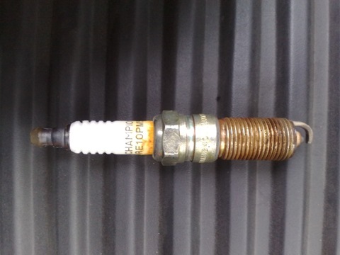

Такое дело, поменял свечи на своем акордионе cf4 sir свечки на denso ik20, свечам пару месяцев а на керамике уже коричневые следы. примерно как на фото.
Провода проверил мультиметром. Сопротивление от 2.9 - 4.7 кОм соответственно. Я так понимаю провода впорядке. Свечи говно или провода могут прошивать но иметь нормальное сопротивление? Свечки внутри чистенькие, почти идеальные. Хочу поставить дешевые свечки, попробовать поездить, какие можно воткнуть в сира? желательно нжк, больше доверия к ним.

Да не зачем смотреть на следы на керамике
Главное что на электроде происходит

С расходом хрень непонятная. прошлым летом ел 13л при такой же езде. Подскажете куда копать?
Re: Вопросы по разного рода мелочам » 03 апр 2016, 23:29
Ну на электродах все хорошо, чистенькие. Проблема просто в том, что жрет 18-20л по городу 95/98 при обычной езде. Делал компьютерную диагностику, лямбда мертвая была, заменили. До замены ел примерно 25. Зажигание выставил, клапана регулировал, впуск весь чистил включая форсы (на стенде). Компрессия 15.5 на трех, на четвертом 16.5 Расход мерил заправкой на 20 или 30л и проезжая до лампочки. 30л хватает на 160-170км, 20л на 100-110км. Грешил на провода уже, но я так понимаю сопротивление на них в норме и они живые. ХЗ куда копать уже. Ну и есть небольшая вибрация на холостых, еле заметная одному мне.accord писал(а):Да не зачем смотреть на следы на керамике
