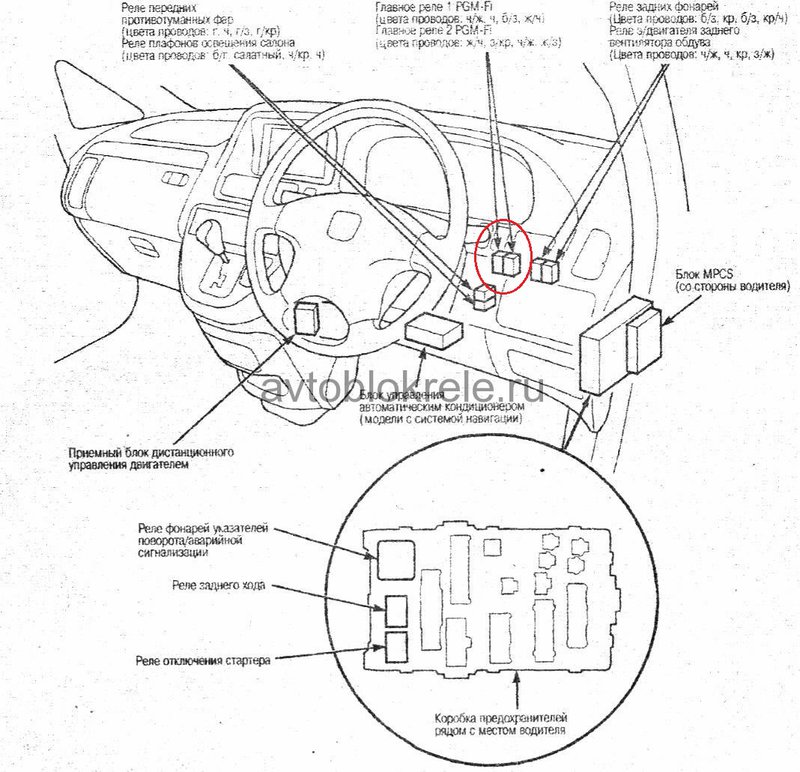

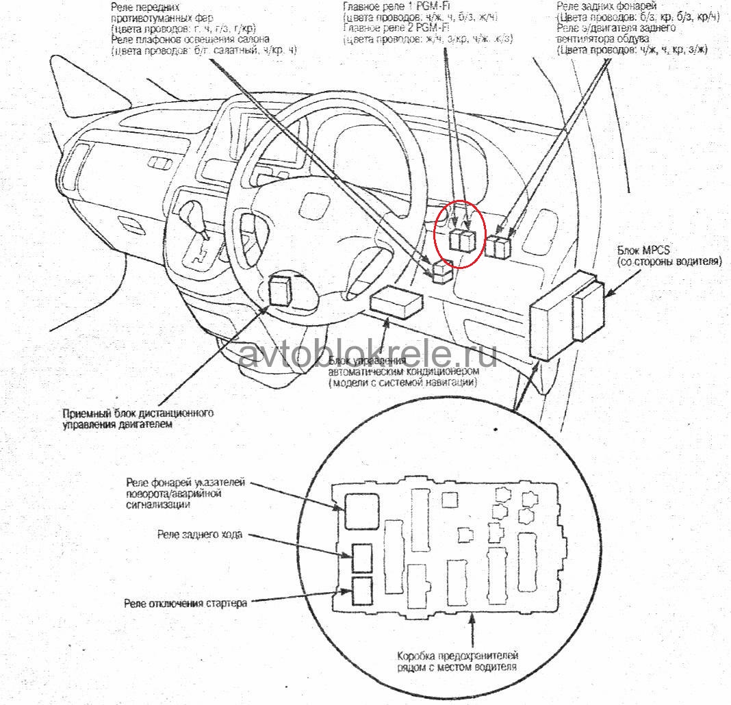

по майн реле - его там нет есть две реле синие , стоят в блоке , сдвоены , одна -насос , вторая - мозг ...

вот они эти реле
