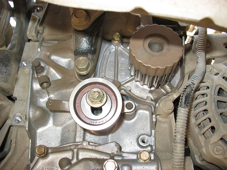

Помогите с артикулами деталей, надо ГРМ поменять, civic ferio es1 1603248, ремень то нашла без проблем, а ролик оригинальный что то от 6 до 13 сильно круто, посоветуйте какой дубликат, ну и сальники там

мне комплект для замены ремня обошелся в очень кругленькую сумму пять годов назад: оригинал ремень - 2000, передние сальники колена и распреда - около 1000, сальники свечных колодцев - 700, прокладка под крышку - 500, и,....натяжной ролик - 3800 (оригинал). Но это было пять лет назад! Если менять, то только оригинал. У меня есть оригинальный ролик KOYO, пробег около 40тысяч, не свистел, не шумел. Если надо, пиши, договоримся.
14400-PLA-004 - ремень
12342-RYE-004 - сальник свечного колодца
12341-PLC-000 - прокладка клапанной крышки
91212-PLC-004 - сальник распреда (передний)
91214-PLE-003 - сальник колена (передний)
А ролик, советую брать оригинальный, ибо китайщина где нить дриснет и пока D15B!
Civic Ferio, ES1, 2002г

Спасибо! А ролик номер?

NSK 55ATB0723A02B03 Натяжной ролик ремня ГРМ HONDA Stream D17A / CIVIC D15B 01-10 2150,00р
NSK чем не вариант
koyo, ntn, nsk вполне приличные

ничего не имею против NTN и NSK, было бы это настоящее только :)
