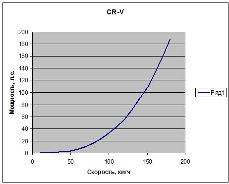

Сообщения:6403
Re: На 140 км/ч срабатывает отсечка, можно ли увеличить придел?  »  09 сен 2010, 18:18
09 сен 2010, 18:18
Stas писал(а):Более того, тебе с твоей массой гараздо проще выходить на рубеж 130 километров (ну по спидометру как раз и будут наверное твои 140), не знаю точно, но от спецов постоянно слышишь именно, что после 130 какраз и начинаеца недецкая борьба с сопротивлением воздуха, хотя по "учебникам" она вроде начинается с 80ти) - не знаю, на "эврику" не притендую, но есть правда в моих словах.
сила сопротивления воздуха для любой машины будет F = 0.5*Cd * A * p * v^2, где cd коэффициент лобового сопротивления, a - поперечное сечение автомобиля, p плотность воздуха, v скорость. 0.5*Cd*A*p для црв исходя из твоей цифры 167км/ч для 150 л.с. будет 1,50E-3. Отсюда можно построить такой график, по оси х скорость, по оси y мощность которую должен развивать двиг чтобы силы сопротивления преодолеть. если интересно всё это подробно расписано в главе 6 той книжки перевод которой я выкладывал.

RAW писал(а):
arrow писал(а):покурил фак на дроме, в общем Афтырь проверяй компрессию, блокировку гт, грм стоит ли верно, и как ни странно термостат. термостат если хреновый то коробка будет в прогревочном режиме работать и гт будет незаблокирован.
про то что машина старая вот и неедет не слушай, у меня витз 99 года тоже 140 макс набирает, но у него 70 л.с. и "итоговый коэффициент сопротивления воздуха" (Cd*a) _хуже_ чем у црв.
Компрессия 14 - 12,5 - 13,5 - 14
ГРМ стоит правильно и в ХТС
Блокировка ГТ - чо за Хэ и где рыть?
Термостат - который и каг иво проверять на адЫкВатность?
блокировка гт это блокировка гидротрансформатора, погляди сперва работает ли соленоид за енто дело ответственный (он прикручен к кпп), если всё работает самое простое наверное будет светодиод приладить чтоб видеть включают мозги блокировку или нед. црвводы пишут что когда на 4 передаче едешь должны обороты скачком падать когда гт блокируется, но чот мне не очень верится. термостат проверять методом щупанья патрубков. верхний патрубок должен быть холодным пока двиг не прогреется хорошенько.
