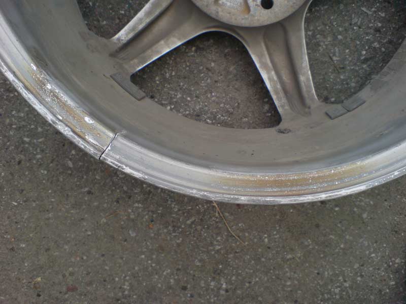

Fireball писал(а):...А виной всему стала дубликатная рулевая тяга.
Это тебе так сказал кто-то?
АлеKSеу
Сообщения:2997
Re: Диски. что нибудь можно сделать?  »  26 май 2011, 15:33
26 май 2011, 15:33
ездил с люфтом в тяге больше полгода, никаких проблем с шаровыми не возникало и тем более с люфтом колеса, даже на рулевом после замены не заметил изменений, а вот на переездах долбило в руль, так что причина вылета была именно шаровая а не рулевые тяги,

В тот момент по трассе была небольшая вибрация левого колеса как буд-то бы колесо не отбалансировано, я этому не придал значения, подумал на налипшую грязь на диске. Когда ремонтировали подвеску, то при замене шаровых с левой стороны, менялись шаровые и с правой, так же и сайлентблоки верхнего рычага с обоих сторон заменены. Куплено было новое литье и резина. После сборки как ни странно вибрация не прошла, на поддомкраченой машине руками колесо пошатал и был выявлен люфт левого колеса, поменял тяги и заодно наконечники с обоих сторон, после чего все стало на своим места!

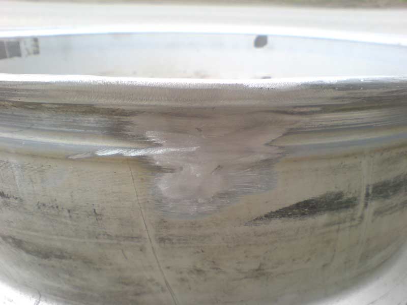

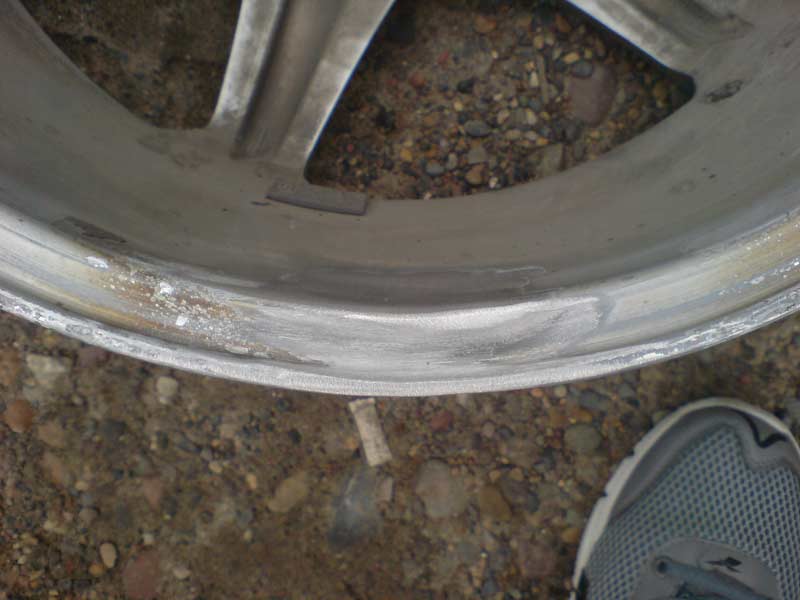

добрались руки до диска моего.
"раскатка" правка(ессесно греют и фигачат по диску) на АРЗе где Шнапс Лёха говорил 800 р.
варка на ракетной 11 - 300 р.:
покатаю посмотрю что и как... хз как по по качеству. посмотрим. на фотках обработка как то брутально смотрица нежели в живую.

на ракетной такую же трещину варили на более тонком диске, по ямам скакает, до сих пор еще не треснуло
