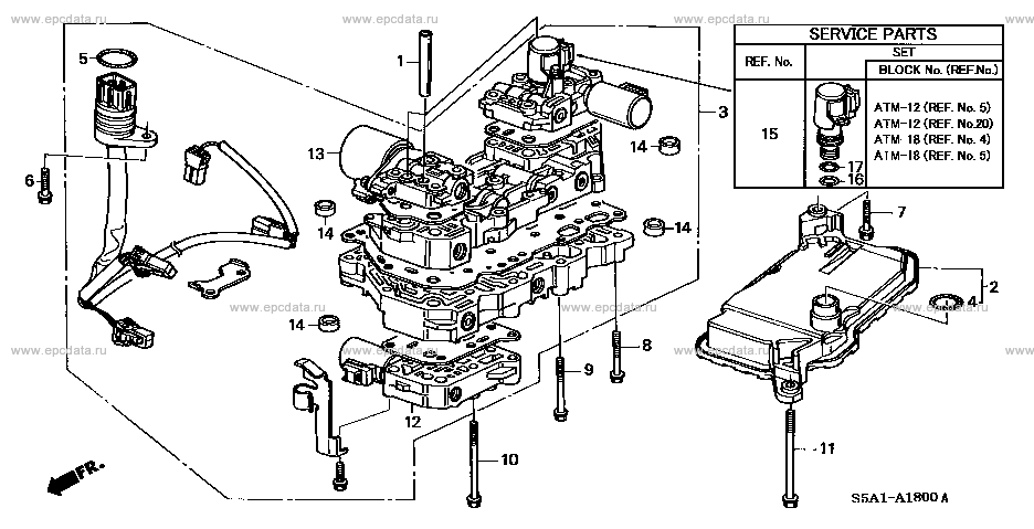

и заодно узнаем, откуда остались лишнии запчасти ))) (осталось два болта длинных и одна пластинка странная, после моей сборки ))) )

пластинка крепит провода к корпусу блока клапанов, а длинные болты крепят блок клапанов и фильтр
совет на будующее, при сборке не должно оставаться лишних деталей ;)
