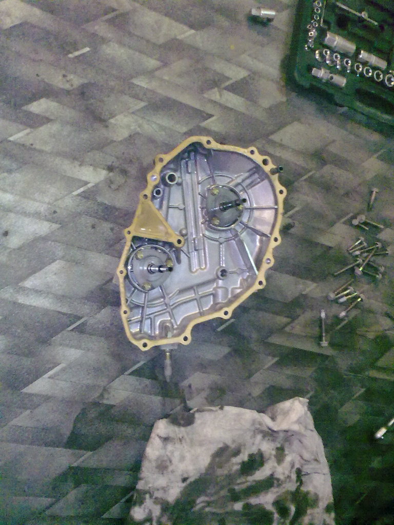

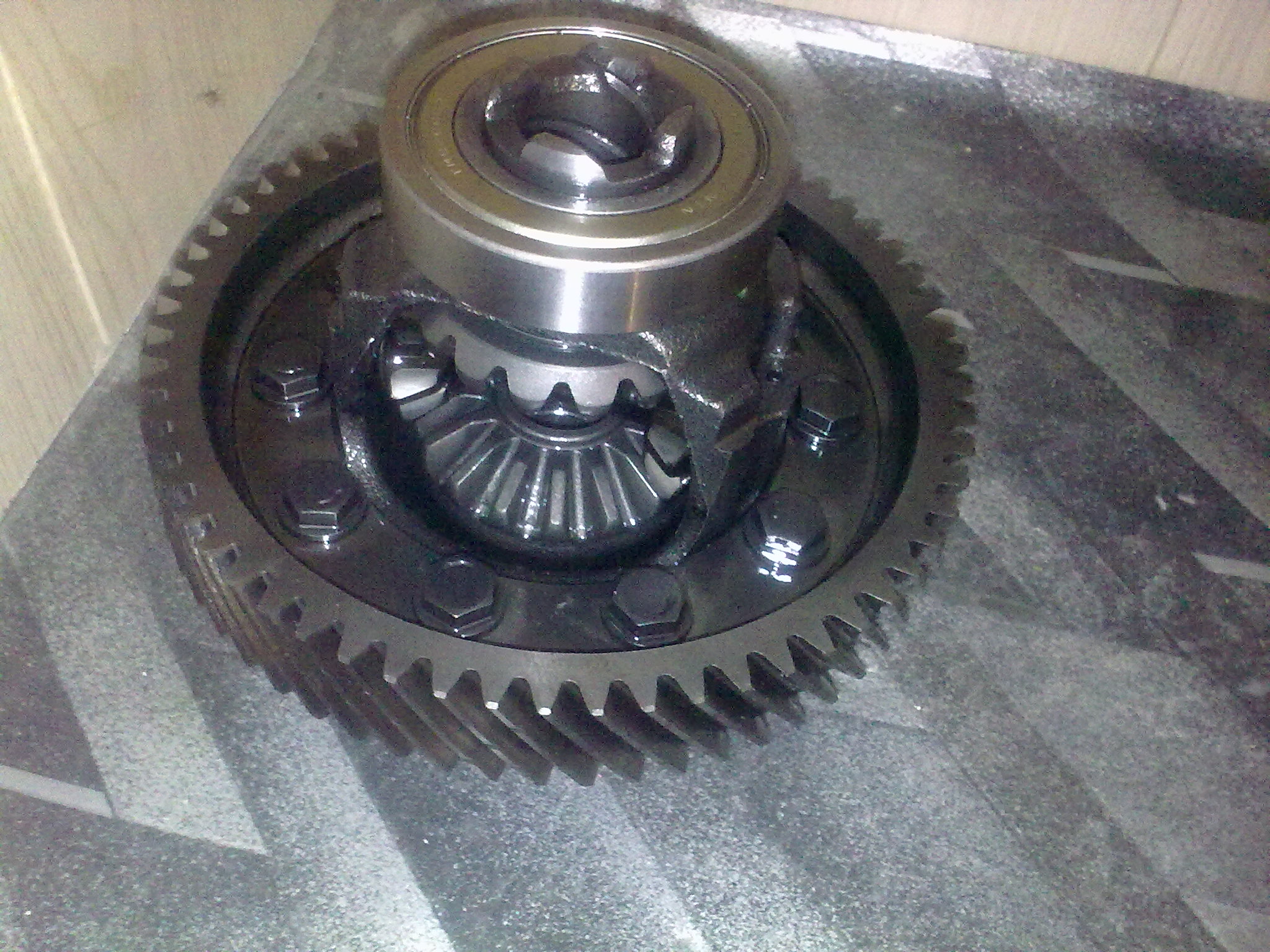

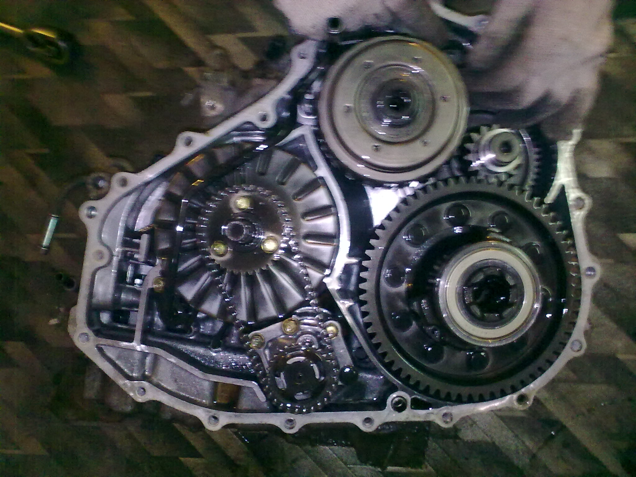

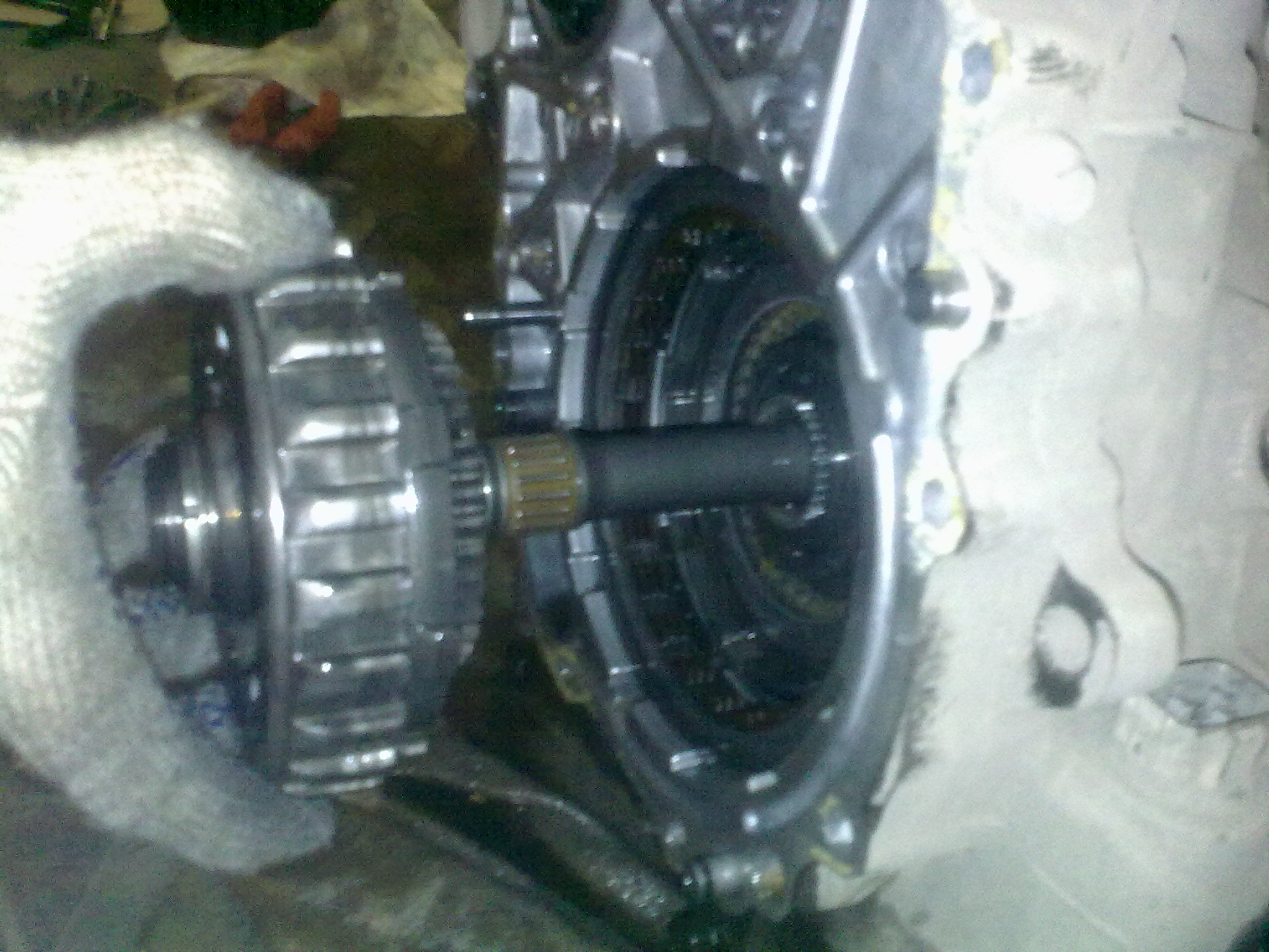

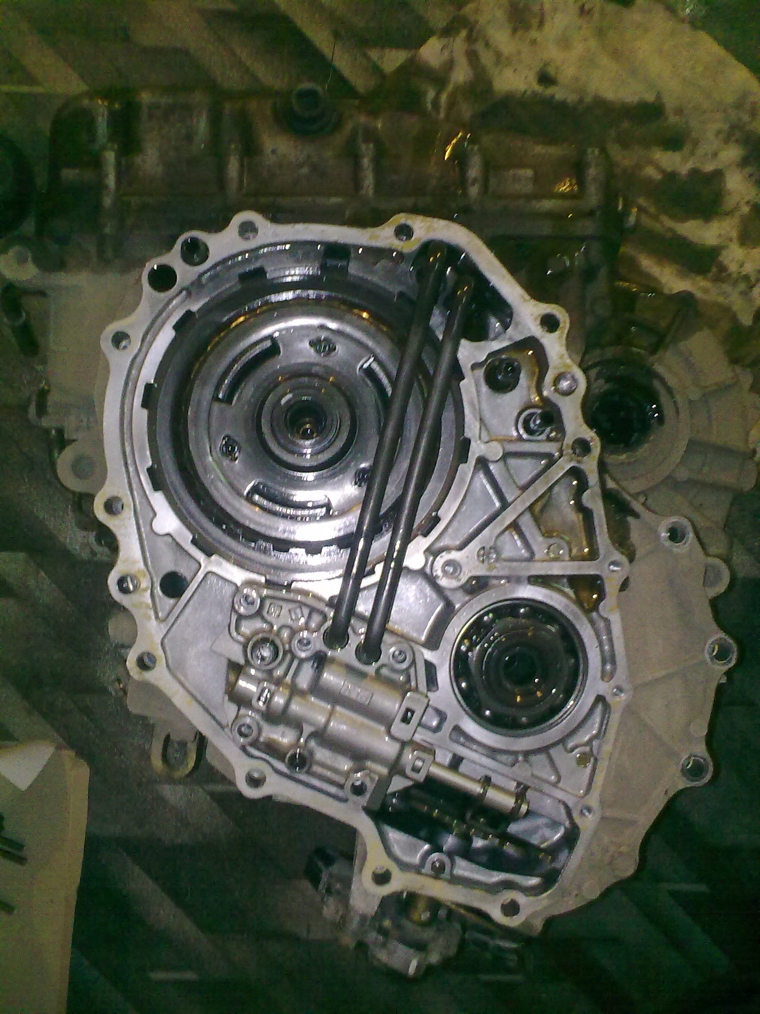

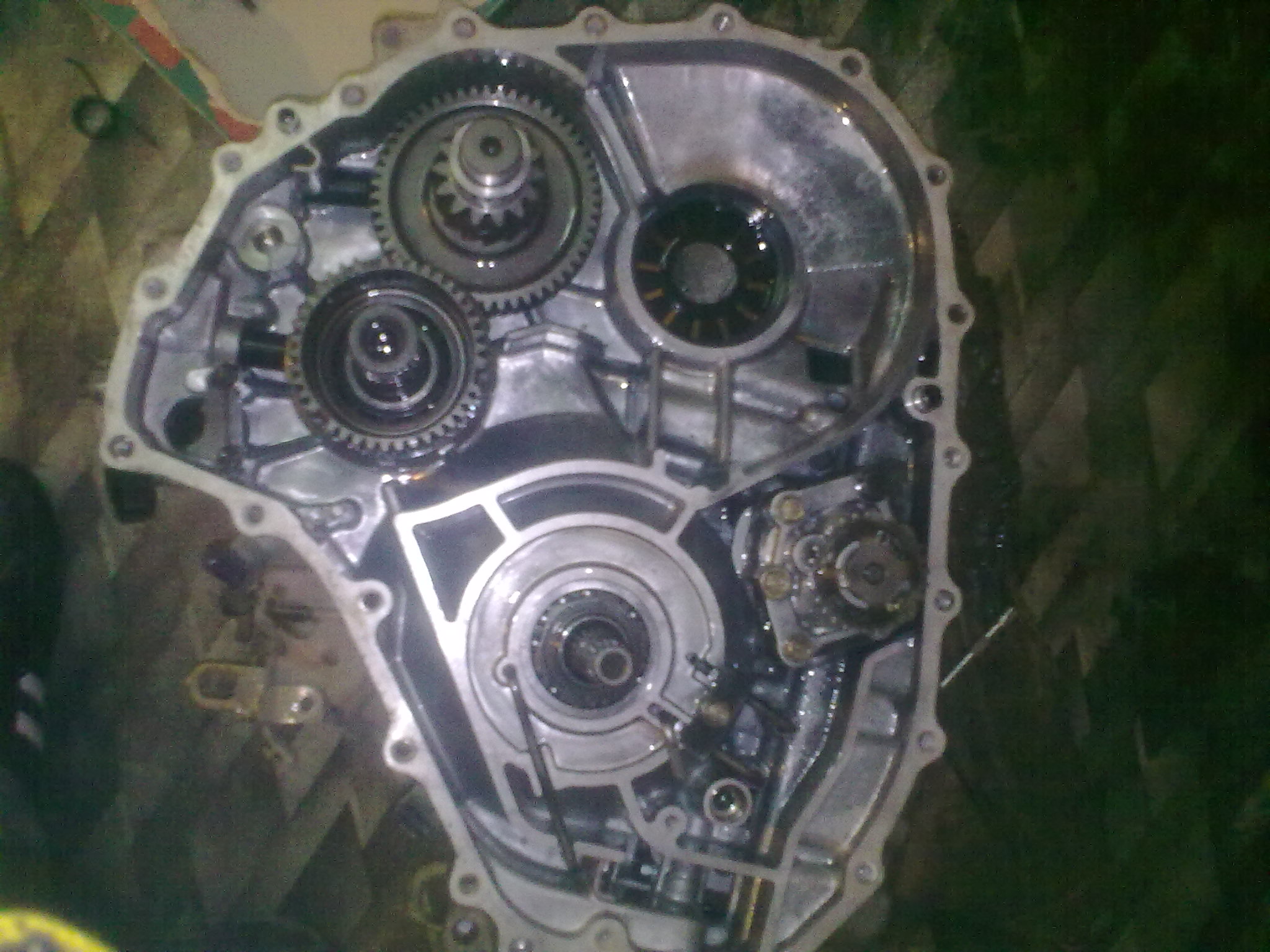

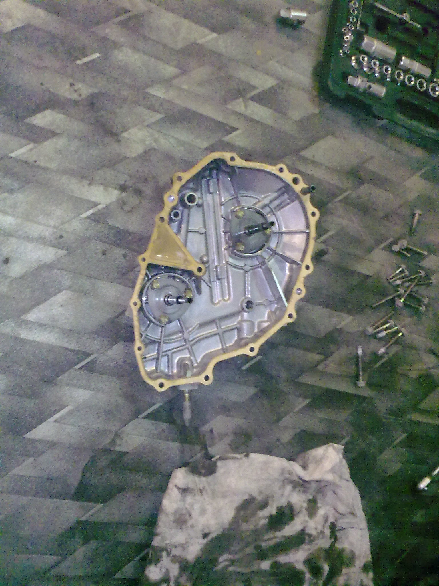

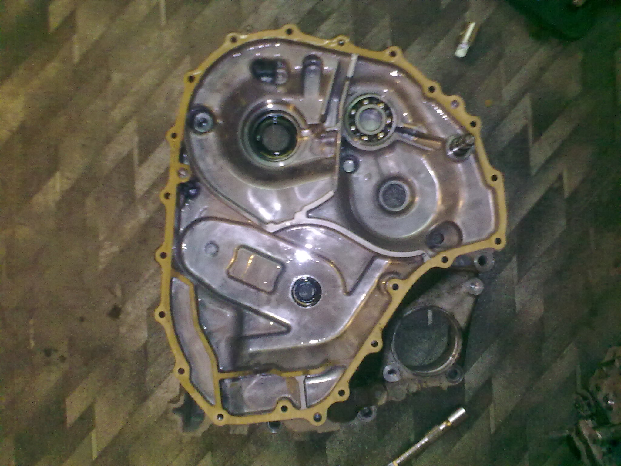

Разборка варика mlya » 24 ноя 2011, 12:50
Приветствую всех читающих!
Поведаю как разобралась коробка.
Имеем чистый гараж и одну кпп mlya.
Для разборки потребовался набор инструмента (торцевые головки, 2 отвертки минуса)
Для замеров- штангенциркуль.
Разбирается все очень просто, последовательно. Без страха все вынули, осмотрели, и были удивлены, т.к. все механизмы которых мы касались были чистыми, не сточенными\сношенными, если честно, то у меня возникло ощущение, что мы разобрали коробку, которая, только обкатку прошла и лишь черные следы по контурам каналов, предназначенных для хождения HMMF, разоблачили данную коробку в том, что работала она не 10 тыс. км.
Ниже приведены фото коробки.
Если что то интересуют-задавайте вопросы, если нужны доп фото, ловите момент пока коробка разобрана! схожу сфотаю и выложу.
Все...
Все...

Сообщение
Re: Вариатор не вариирует civic 2001г. » 24 ноя 2011, 13:09
т.е. блок клапанов загажен был? ...больше ничего криминального?

Сообщение
DESIK » 24 ноя 2011, 13:27
вот если ты видел фото, как разбирали блок клапанов (в этой теме в начале ссылка была), то, то что было там, это грязно, а в том что я чистил, это был лишь налет, легко стирающийся, все клапаны были исправны, без задиров, ходили ровно, легко. Т.Е. в данной mlya коробке, все mlya работает. Пробовал вставить вал в бублик, оставшийся на движке... так вот... вал то проворачивается, то нет, и прямо внутри мысль, что именно в этом месите проблема. Сегодня бублик снимут, буду смотреть, думать.

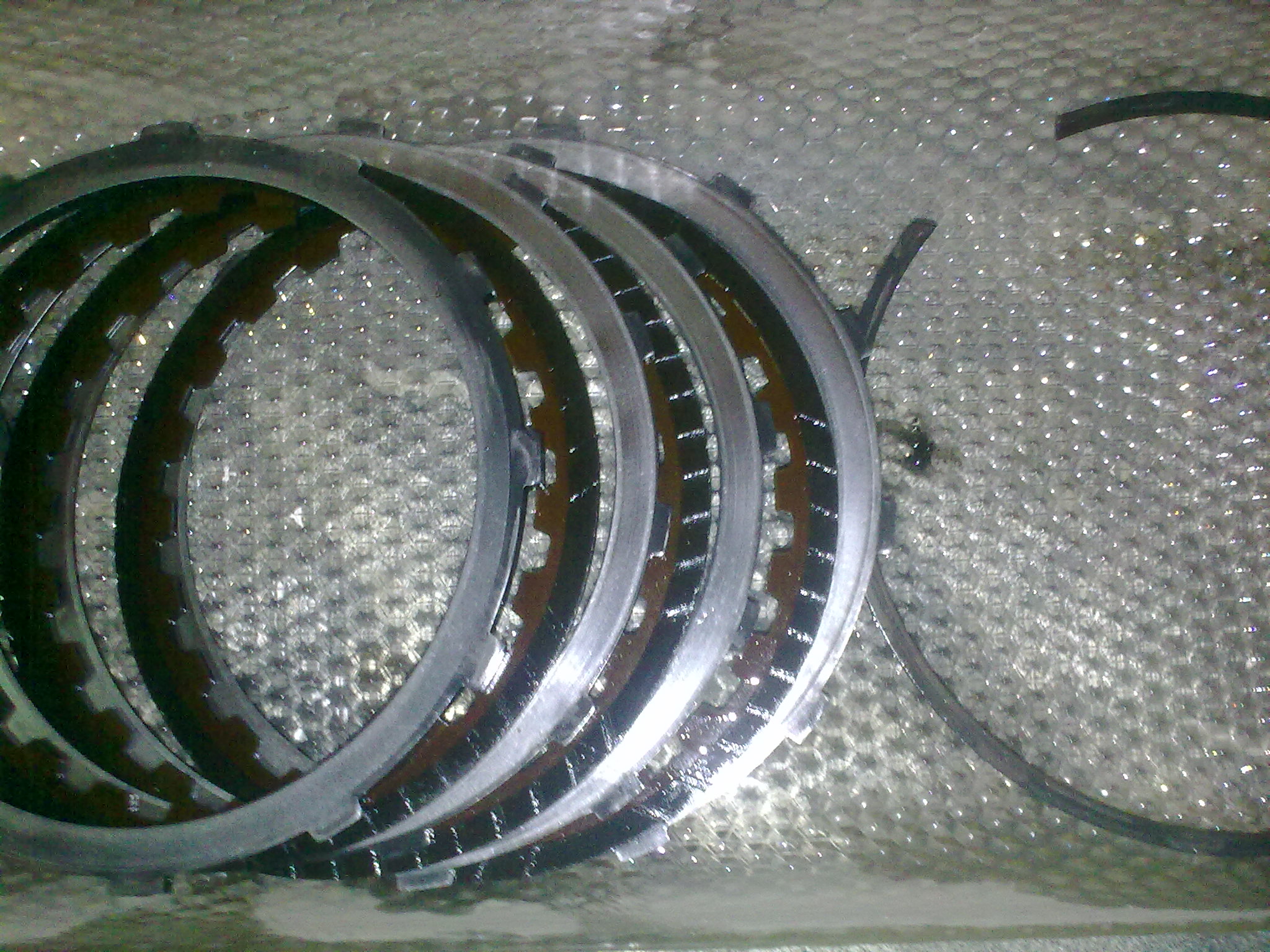

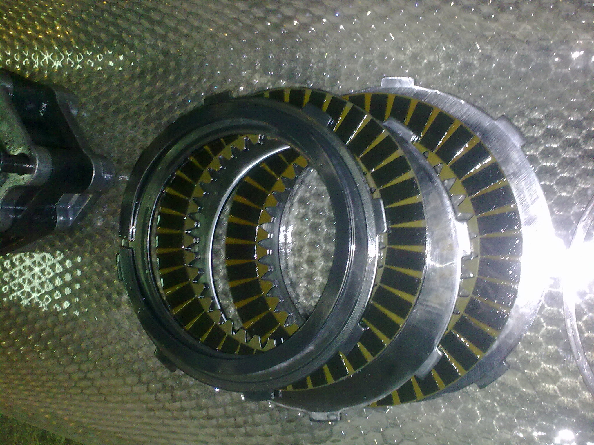

Re: Вариатор не вариирует civic 2001г. » 24 ноя 2011, 13:48
фото фриков и стоальных пластин и рабочей поерхности маслонасоса в студию!

Сообщение
arrow » 24 ноя 2011, 14:27
Между шестернью и корпусом-измерить нечем... могу сказать что корпус протер, а масла которое на шестерне-хватило для появления пленки (между корпусом и шестернью) при вращении оных внутри корпуса.
фото фриков и пластин -которые на валу. Старт пакет разбирать не стал, там все идентично ровно.

- anisimch
- Злобное существо
- Контактная информация:
- auto:Honda Сivic VTi
- Откуда:Томск - Черем
Сообщение
Re: Вариатор не вариирует civic 2001г. » 24 ноя 2011, 17:21
Только что мне отзвонился топик-стартер
вобщем как в анекдоте "Вскрытие чукчи показало, что чукча умер от вскрытия"
внимательно осмотрев бублик зубцов для зацепления вала не обнаружено

- Mananager
- Скоро придёт к известности
- auto:Honda ремонтируется
ТАЗ-ик ездит )) - Откуда:Томск
Сообщение
Re: Вариатор вариировал! civic 2001г. » 24 ноя 2011, 17:59
Да, зубцов не обнаружено, абсолютно гладенько все, прям как полированно.
Вопрос то вот в чем, как у бублика это все съелось- значит были ударные нагрузки, или что? подскажите...
