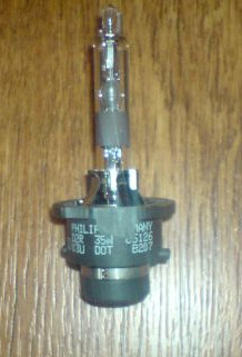

как то не так сидели на местах решил пойти другим путём. сточить цоколь лампы как на фото:
сточка цоколя
стачивается очень легко. натфилем пару минут.
вставил лампы на место и смотря на включенный свет повернул на сколько возможно, галочки на каждой фаре исчезли на глазах.

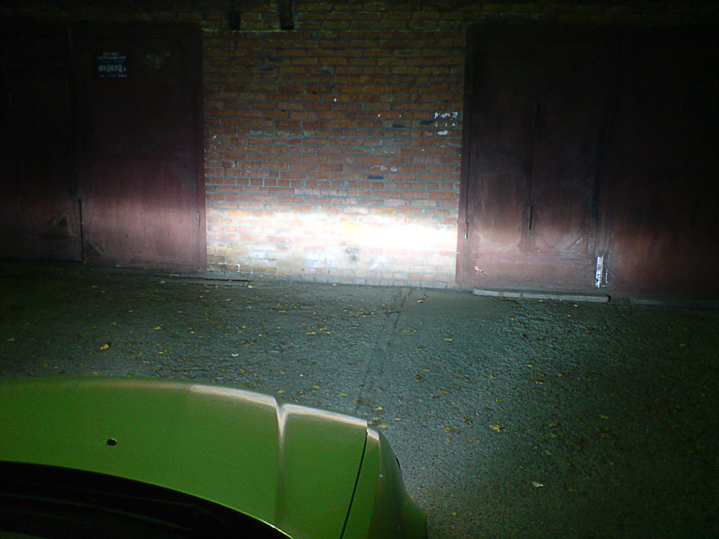

до регулировки(видно что одна фара светит выше другой):
до регулировки

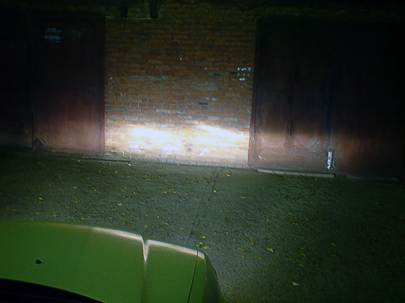

после (настроил на глаз пока что):
после регулировки
ещё в один вечер хочу залезть к ним ибо расточку в одном месте не ровно сделал. довернуть чтоб лампы. ну и настроить более точно фары.
самим ТО сильно не озабочен пока что, ибо по старому ещё до след лета катать.
ну и что то на фотках как всегда не так явно видно что изменилось :)
