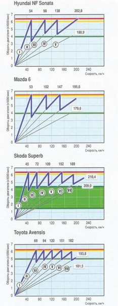

arrow писал(а):надо прикинуть ускорение будет. ваобще коробка мощность не преобразует, поэтому передаточное число не должно особо на максимальную скорость влиять, только на время достижения этой скорости
Всё зависит от подбора передаточных чисел...... Ну ладно, хорошо коробка, расширяет рабочий диапазон двигателя, но всему есть свой предел, и если передаточные числа подобранны плохо, либо это умысел инженеров(как раз в нашем случаи), то и не ждите максималки на автоматной коробке на последней передаче!
Вот вам для наглядности, хотяб картинка, с замерами. Только шкода едет на механике(DSG), тойота на варике, остальные на обычных автоматах
