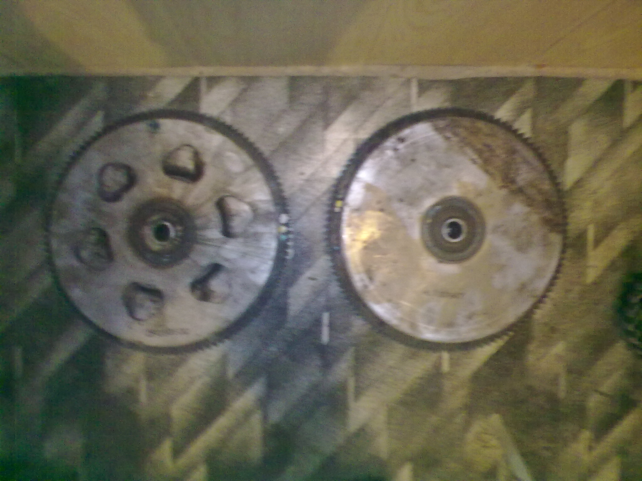

еще проверил насос- ну нет там зазоров, все как надо, в притирочку...
что может быть, почему съелась резьба?

я бы не верил бывшим хозяевам и продаванам авто ни на 0.001%

Кариес у бублика, вот и выпали зубы. Печально, что сразу его не изучили, возможно и жижа нормальная была и в варик зря полезли. Неясно только отчего умерло. Вал то выжил?

Вал то сего дня проверим, на другом бублике.
а то что варик разобрали это хорошо, все= надо вернуть туда 2 болта и металлическую фигнюшку ))

ну то место куда болны нужно вернуть и фигнюшку мы не разобрали :mrgreen:
а проверим не сегодня, а завтра, ну или если хошь на курью привози вал и бублик после 20-00

ну вобщем ЕК-шный бублик напялился на ES-совский вал, осталось габаритные размеры сравнить и колличество зубъев

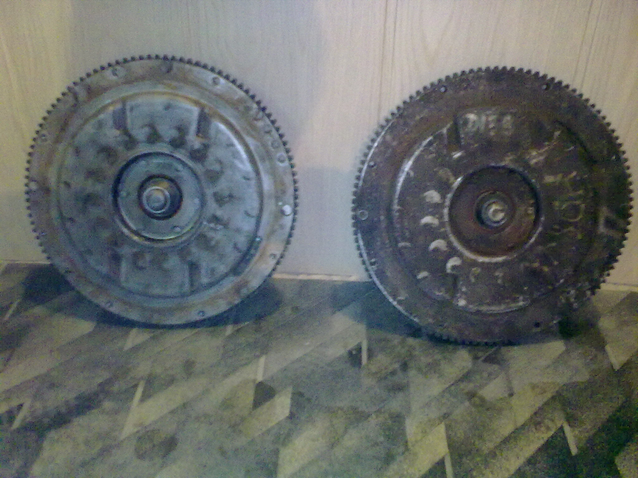

Проверил по кол. зубчиков- совпал, вал вставляется внутрь на шлици и держится, но мне кажется что есть легкий люфт (все же не знаю какой люфт допустим, но с другой стороны как он без люфта вообще впихнется...)
на том что стоял прорези
одинаковые

да прорези это пофигу. лишь бы на шлицы нормально одеался, к пластине прикрутился и стартер чоб стартироал.

ну так то оно так, оделся. все же мне кажется есть люфт на шлицах. Но как проверить то? и не могу этот демпфирующий момент поймать. о котором все говорят, возможно усилие надо не детское...

можно на родной ек-ный варик накинуть маховик и поглядеть будет ли там люфт.

Это к гадалке не ходи, что рукой ты демпфер не провернешь. На пробу могу дать диск сцепления попроворачивать, он тоже с пружинками.

ты как всегда суров... будь у меня отчем, думаю он бы старался тебе подражать, очень уж ты суровый )))
хотя, в том что ты сказал есть правда- вся, я тут подумал, что демпфировать то надо не одну Колянчесовскую силу, 100 лошадиных, а таким запасом энергии я не обладаю )))

Все ОК. Ездил в академ, в иститут и физики м т.д. токарь сказал "не ссы, люфт в допуске, ставь и езди." Причина почему съелись шлицы - "да х.. уго знает, наверное уе.... ее в аварии сильно, вот маховик и погнулся..." старый маховик был разбалансирован.
Короче проблема решена, все ок, хонда на след неделе поедет )))
