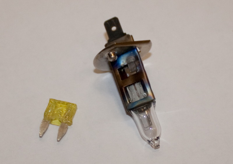

Недавно на окорде сгорел предохранитель на фары. Хозяин поменял его как полагается с китайского набочика предохранителей.
Вчера сгорела проводка.
Причиной была недавно поменяная лампочка "БОШ". Плюсовой ее контакт при нагреве коротил на минус в районе цоколя.

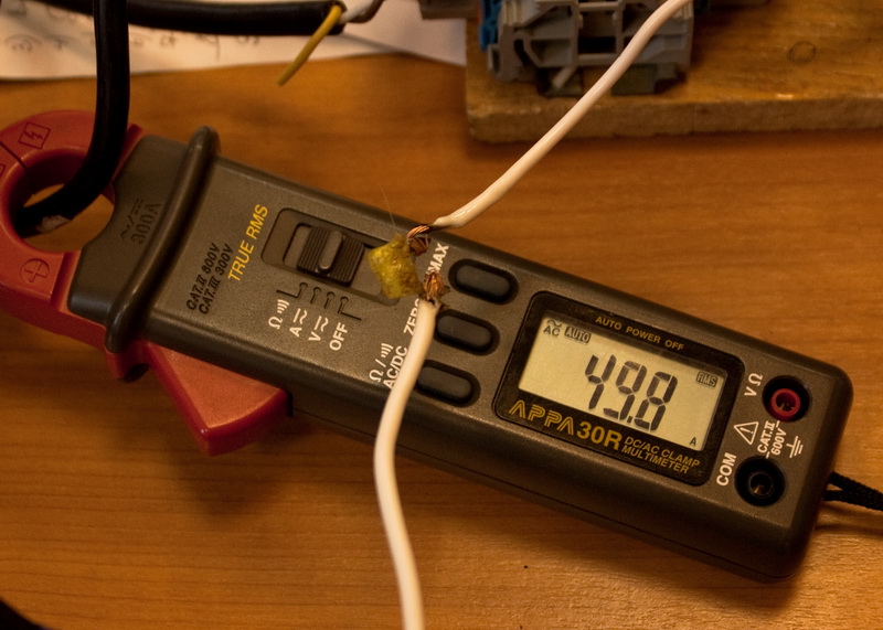

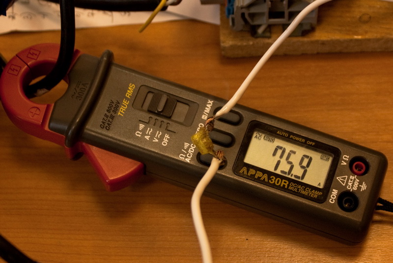

На работе от источника питания потестили этот пердохранитель. Ток постепенно поднимал до заявленных на корпусе 20А. Ни чего. 25А, 30А ни чего. 35А-40А начал весь активно греться и плавить пластиковый корпус. А перемычке никуя, даже не красная! Она из того же материала, что и ноги предохранителя.
Даже такая мельчь может привести к такому геморрою. Будьте бдительны!

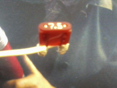

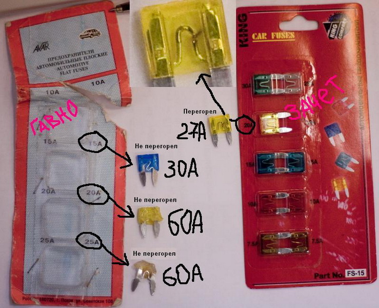

Взяли Венгерские "King"
при номинале 20А перегорел при 27А

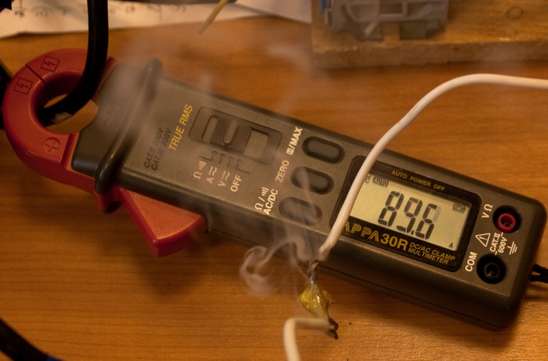

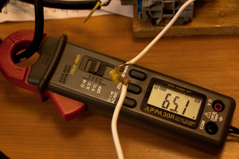

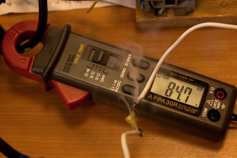

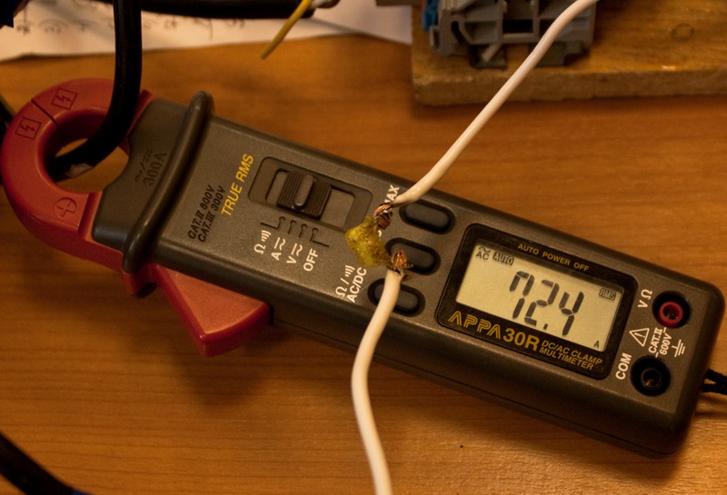

Номинал подопытного предохранителя 20А
На фото видно, что при почти 90 Ампер он еще жил и дымил. Провода(толще, чем в авто) тоже дымить начали кстати.

Очередной тест предохранителя, Андрюха сивик13 дал на испытания. Сфотай упаковку от них и где брал, вполне пригодные.
