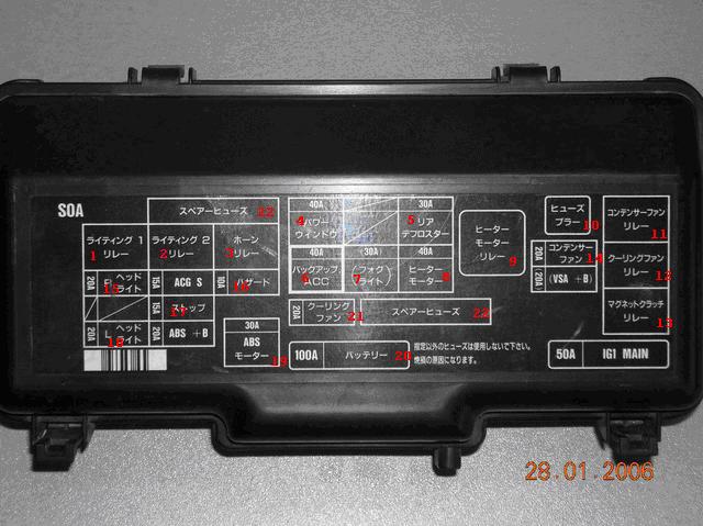

Re: Honda Civic Ferio ES2. Спутали полярность аккумулятора. » 03 янв 2010, 17:37
на коробках предохранителей должно быть написано, примерно так как на этой картинке.
обыно под капотом такой предохранитель
1- 1-ое реле освещения салона
2- 2-ое реле освещения салона
3- реле звукового сигнала
4- электро-стеклоподъемники
5- обогрев заднего стекла
6- резервное питание ACC
7-противотуманки
8- мотор нагревателя
9 - реле мотора нагревателя
10- выдергиватель предохранителей
11- реле вентилятора для конденсатора
12 - реле вентилятора охлаждения
13- реле муфты магнето
14- вентилятор конденсатора
15- правая фара
16- аварийная сигнализация
17- стоп-сигнал
18- левая фара
19- мотор ABS
20- аккумулятор
21 - вентилятор охлаждения
22 - запасной предохранитель
