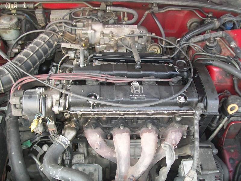

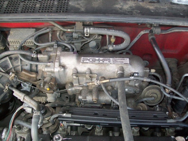

думаю что лучше откапиталить старый движок или купить контрактный? три месяца назад згорел поршень №3. загнали в авто сервис, там три дня ковырялись, сняли бошку и сказали: движку конец нужен контрактный. поискал нашел движок стоимость 15 тр. решил сразу не тратится, загнали ее к себе в гараж, вытащили поршень, купил на разборе бу, поставили собрали движку, завели. работает уже полтора месяца вроде нормально, вот и думаю что дальше делать капиталить или контрактный ставить? пожзе выложу фотки как меняли поршень.

Твой мотор свежий - найдешь. Мне кажется их перестали выпускать в лохматом году.
То есть контрактник наверняка тоже порядком побеганый будет.
Лучше старый мотор промерь (колено, горшки, голову), если нормально, в голове валы не болтаются, колено не овальное, отремонть. В теме про наши авто моя тема есть, я там стоимоать и процесс ремонта описывал.
Если мотор сильно ушатан, бери контрактник. Но его по хорошему так же разобрать надо и отдефектовать.
