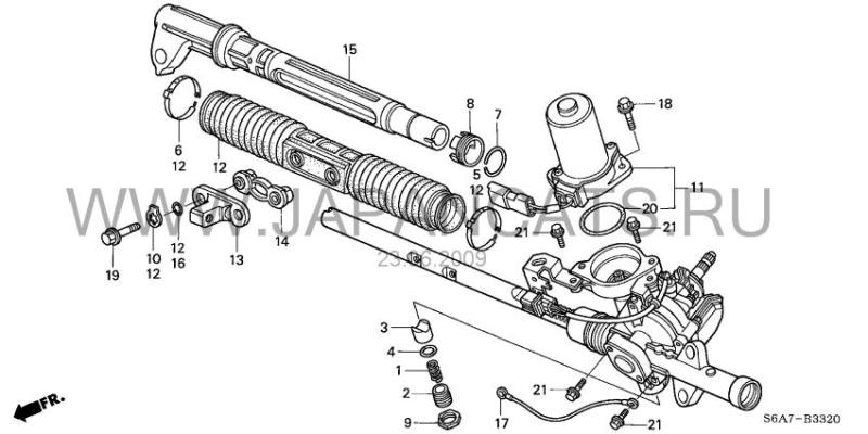

недавно езидл к аcсord (ник такой у него тут). так же беспокоит стук на мелких кочках при небольшой скорости. диагностика подвески показала что она еще жива :) и похоже что стучит рейка. вообщем стал искать инфу :) и на цивик клубе в разделе семёрок, нашел все что искал :)
про разбор рейки http://www.motortalk.ru/node/937
необходимо заменить детали под номерами 14 и 3
номер 3 - "направляющая рулевой трапеции" каталожный номер: 53416-S5A-J01, 53416-S5A-J02
номер 14 - "ползунок" каталожный номер: 53605-S5A-003
