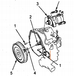

Сегодня менял сальник между раздаткой и карданом и чуть ключ не выронил:
треснул корпус коробки по красной линии. Толщина трещины 1,5 см.
Я так понял там опора и теперь он на нее не опирается..
Уже пора тревогу бить?
Это лечится?

Можно попробовать заварить. У друга поддон двига был с микротрещинкой, заварили и все работает без проблем.

да варят такие коробки. тока если оттуда масло давит надо будет коробку разбирать. я механику которая у меня сначала стояла варил, там по тяжелой было, внутрь коробки можно было палец засунуть и шестерни потрогать :)))
в итоге всё отлично вышло.

вопрос №2:
куда посоветуете обратиться?

К людям которые могут варить люминь, т.е. к аргонавтам. За 10 корпусом политеха есть мастерские - там варят. Но приезжать туда нужно со снятой коробкой, желательно даже со снятым колоколом.

Ему делали в автосервисе на пер.Светлом. Он там машину оставил, они сняли поддон и увезли куда-то к знакомым, потом привезли поставили и вуаля :)
