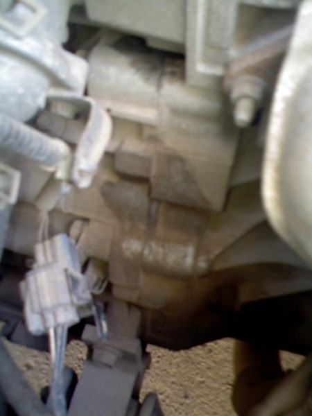

ага, точно :)) значит результат осмотра сверху такой:
1. из под гбц не течет, все сухо
2. сверху трогал масляный фильтр не понял что там, вроде скользкий, но вроде как вместо грязи на руке осталась пыль, фильтер надо глядеть из ямы, ну соотвественно датчик так и не нащупал, только руку ободрал
3. прям спереди, где коробка соединяется с двигателем какое то странное отложение сырости... вытер насухо, через пару дней гляну чего там. собственно вот фота
к20а

Re: ссыт движок  »  08 июн 2010, 01:29
08 июн 2010, 01:29
из под затычки распредвала похоже льет
приезжай , глянем
