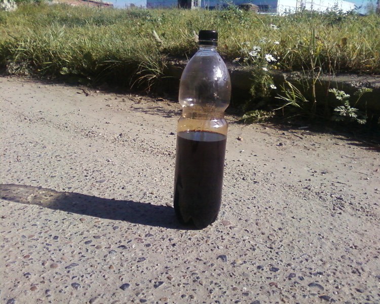

вот сегодня занялся, откачал до уровня почти литр! и офигел какой эффект! коробка переключаться стала воще не заметно. ни каких глюков. Прошел тот самый глюк что больше всего волнавало. когда с большой скорости резко оттормаживаешься и снова пытаешься ускориться, то она как бы втыкается в начале в землю, а потом колеса в букс идут! можно сравнить, типа с механика со 2 передачи на первую и ступор. Такое бывало, но не часто. И еще такой глюк был, когда с Р на Д то, над ждать сек 2-3, чтоб почувствовать что скорость включилась, как б машину не много дергало в перед. Щаз воще такого не наблюдаю ))) Ребят я тащусь, все проблемы оказывается решаемы,а я уж думал скидывать его пора! С коробасом разобрался, с двигуном тоже... Ща Сайлентблоки прийдут и подвеска будет в идеале... И машинка тип-топ.

Не хера перебор какой
АлеKSеу
Сообщения:2997
Re: как проверять уровень масла АКПП-типтроинк  »  21 сен 2010, 20:29
21 сен 2010, 20:29
а маслице то поменять надо
str
auto:Honda Civic Ferio
Сообщения:6403
Re: как проверять уровень масла АКПП-типтроинк  »  21 сен 2010, 20:51
21 сен 2010, 20:51
масло поменять надо ага это раз. насчет ухода всяких "эффектов" это ты скорее всего поторопился, я когда свою машину брал там перелив был поболе твоего раза в два наверное и ничего подобного не было.
