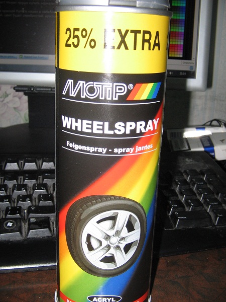

ага обычной, на красной бумаге нашел в запаснике решил использовать, в общем завтрана рынок луканусь как раз рядом с работой. цвет будет серебристый. краска уже куплена, неохото чтоб без дела стояла :) да и пистолет у меня есть тока пневматика, под беретту и та щас у друга
во такая краска
