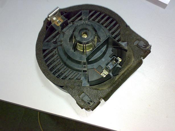

А так как просто вставить новую аккустику в стандартное отверстие не получится из-за конструктивного несоответствия-необходимо изготовить проставку под динамик. его мы соорудим из штатных пластмассовых колонок. Вот так:

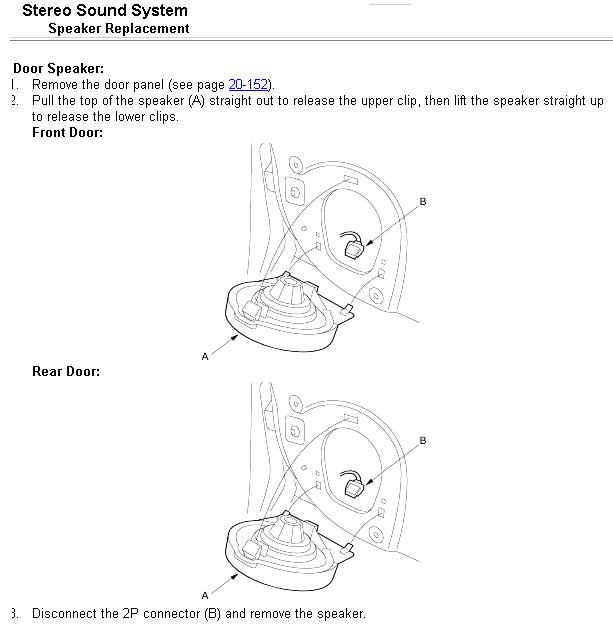

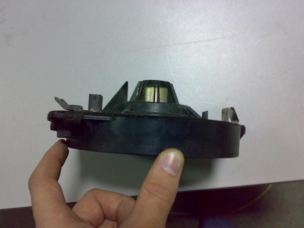

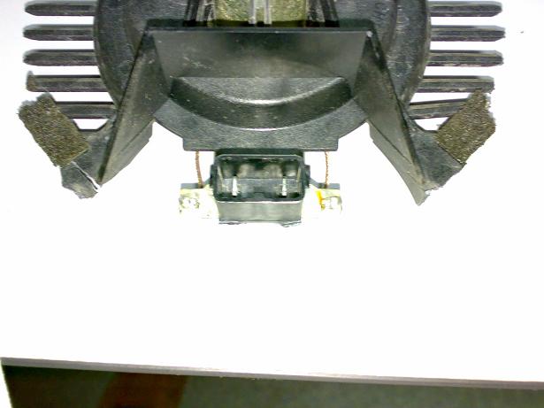

Динамик Хонда (вид спереди).JPG (48.07КБ)2333 просмотра
Динамик Хонда (вид сбоку).JPG (37.13КБ)2333 просмотра
Динамик Хонда (вид сзади).JPG (61.09КБ)2333 просмотра

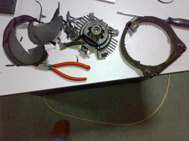

Тут побывал маньяк (Замес).JPG (60.48КБ)2334 просмотра

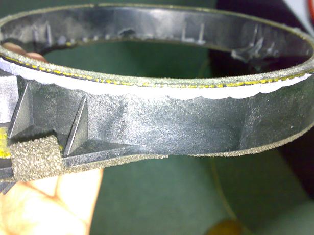

Откусываем бортики-получаем кольцо-проставку.JPG (63.98КБ)2334 просмотра

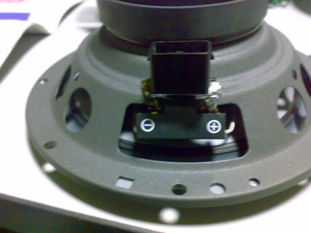

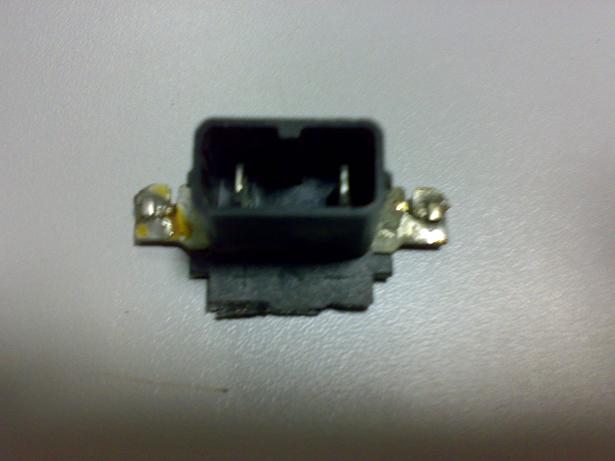

Нужные остатки (Штатный разъем АС+-).JPG (48.48КБ)2333 просмотра
Он же (Выковыренный).JPG (37.54КБ)2333 просмотра

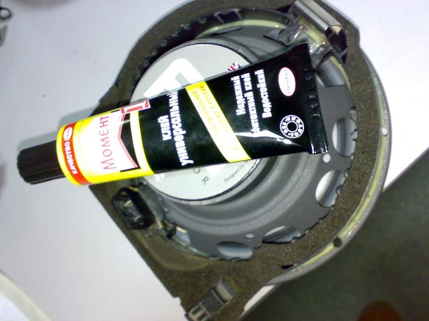

Припаиваем Разъем паяльником.JPG (48.71КБ)2335 просмотров
А теперь принимаемся за второй).JPG (63.47КБ)2332 просмотра
