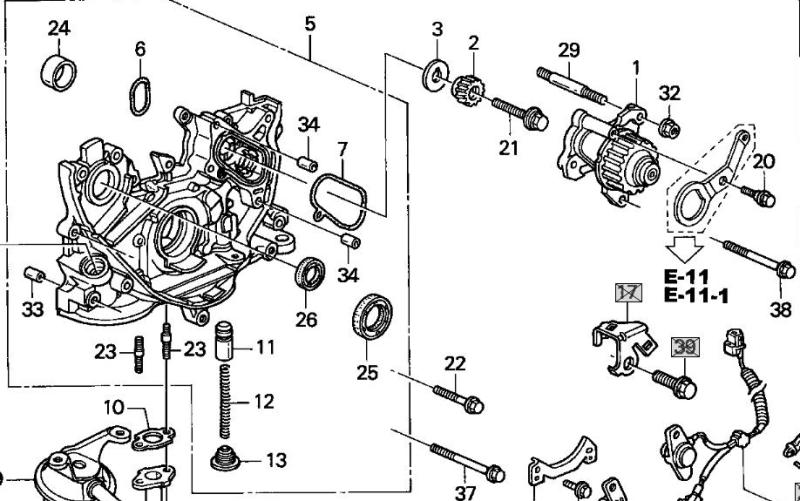

если речь про ф20б то маслонасос там на герметик приклеен, и нет там никаких прокладок.

Re: ЗАГАДОЧНАЯ ИСТОРИЯ! или замена сальников на смарку  »  19 ноя 2010, 00:37
19 ноя 2010, 00:37
Есть на F20B и на H23A
тонкая резиновая прокладка деталь номер 7
бежать обычно начинает при пробеге под 200 тыс
