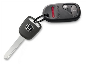

оказалось что личинка внутри развалилась
мастер говорит у такого типа замка есть болезнь, не живут они долго и во всем виной брелок сигнализации, при езде на ключь передает охренительную вибрацию, видать поэтому он после гонки и развалился
касается это замков вот с такими ключами, которые были до них говорит практически вечные
