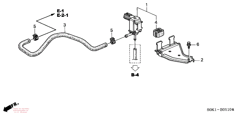

нашел то что стучит !!!!
http://needet.ru/honda/inspire/b_110/?v" target="_blank ... &open=true
B 110: Электроклапан управления очисткой/выпуском
он как ни будь ремонтится ?;)

Re: залитая свеча!! срочно ;[  »  03 янв 2011, 20:17
03 янв 2011, 20:17
поставил новые иридевые свечи ели в крутил но все же ;)
выкрутил старые свечи тоже иридевые но уже прогоревшие фарфор желтый !
1 свеча залита все засраны попробую почистить на про запас вообщем завел ели ели погудело пожурчало заработало опять застучал клапан ! поработало загорелся чек снял одел трубку прогрел до рабочей температуры . заглушил снял мулик
постоял минут 5 снова поставил мулик завел чек пропал клапан вроде не стучит ! на новых свечках прокатился земля и небо ;) тащит по царски ;)
P.S.буду надеяться что все нормально
