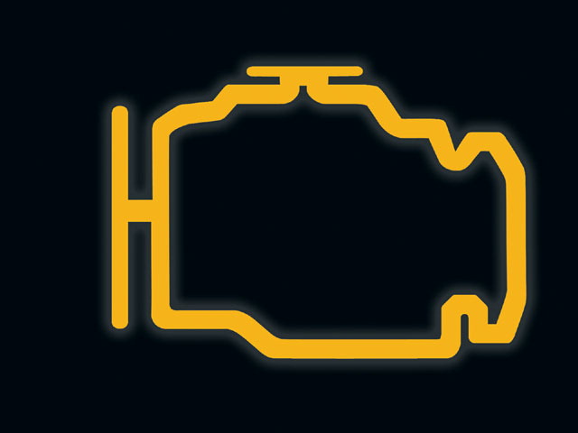

что за лампочка нейтрализатора? чек энжн может быть? давно произошло это? может двигатель мыли да залили его?

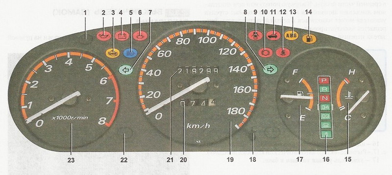

лампочка на панели приборов(в мануала написано что она за каталитический нейтрализатор отвечает ),
движок помыли за 3 дня до того как она загорелась

такая?

номер 6 на картинке

датчик стоит в самом катализаторе и сигнализирует о перегреве его
были правда порой случаи когда отрывали проводок от него и так же загоралась лампочка
мыть не надо было двигатель , либо сушить очень хорошо
