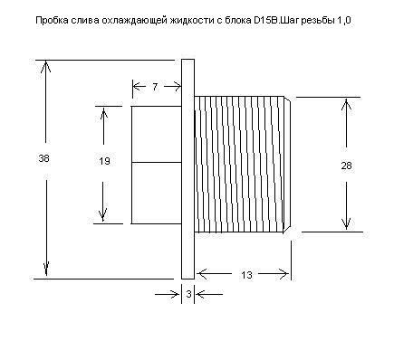

у меня станочного парка нет похоже надо будет комплект брать.кстати нашел пробку цивика чертеж для токаря.
создать коллаж 10.JPG (15.68КБ)2549 просмотров
