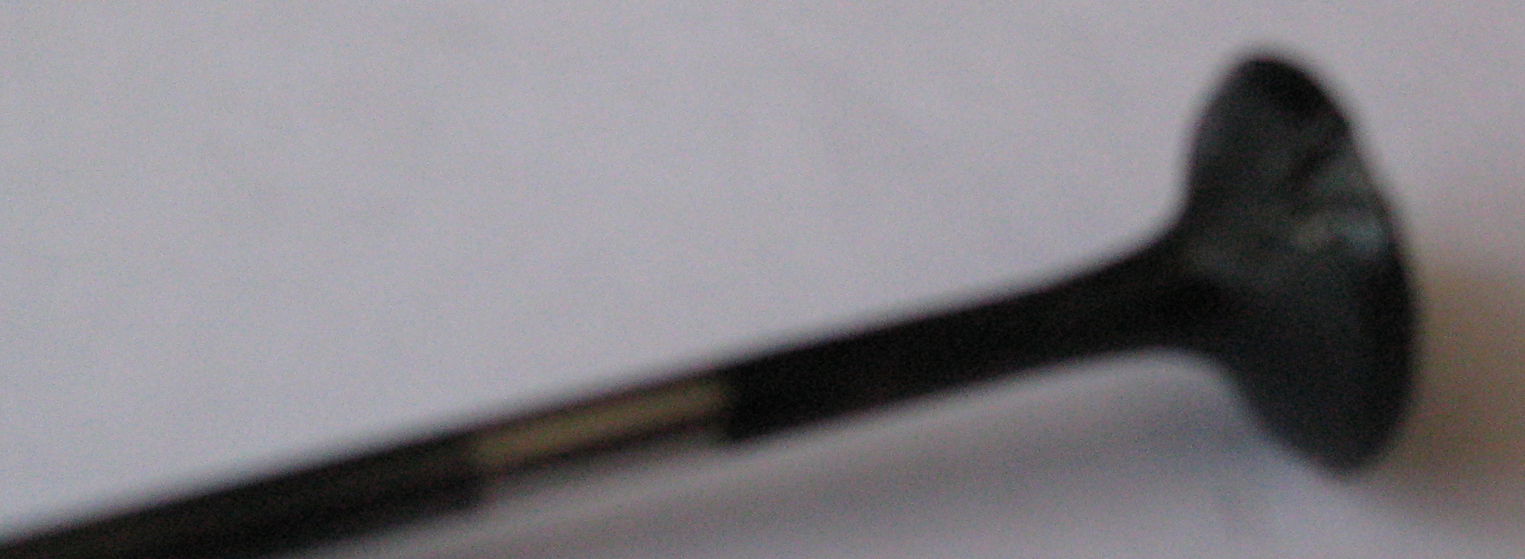

Разобрал движок. Прогорел впускной клапан.
sa
salomon
Re: Похоже пора делать капремонт  »  30 май 2011, 19:15
30 май 2011, 19:15
фото просто отпад! %)

Сорри за фото. Народ подскажите нормальный автосервис, куда можно отдать ГБЦ для востановительного ремонта: правка седел клапанов. Правка клапанов. Вероятнее всего замена направляющих втулок клапанов (пока еще не замерял).
