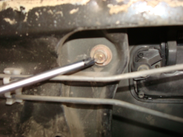

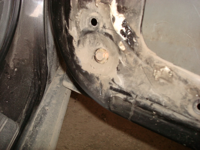

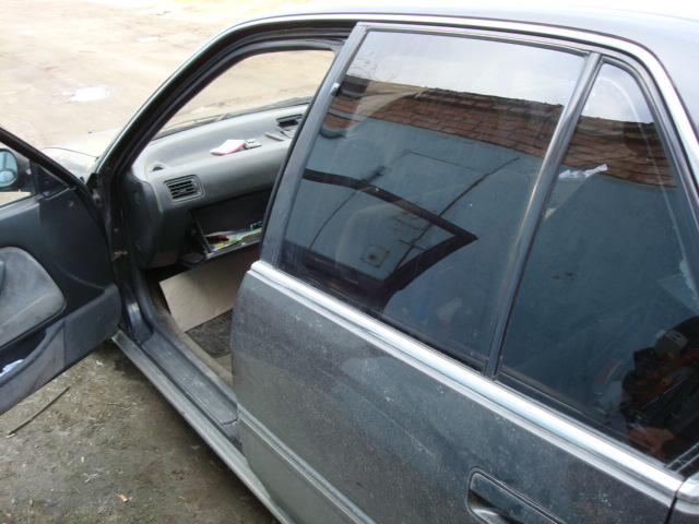

и так, пришла мне в голову дурная мысля снять стекла с задних дверей маево автомобиля для чего сначала не знал, идея пришла после того как я все разобрал))) и так начнём:
(блииин почему никто не сказалчто фотки надо с конца вставлять? переделывать не буду смотрите с низу вверх))))))

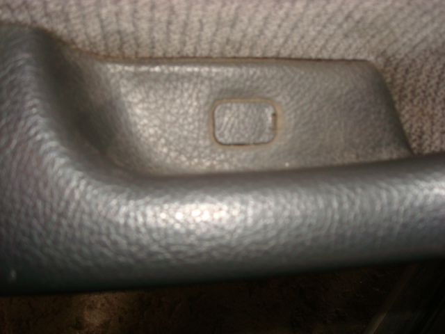

вытаскиваем заглушку в ручке

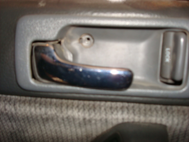

в ручке отрывания двери тоже есть болтик)

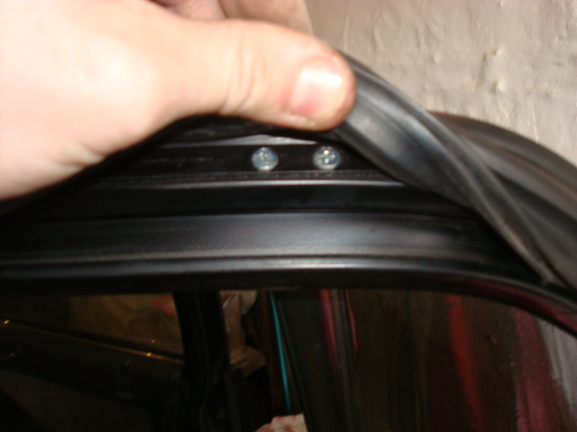

оттягиваем аккуратно уплотнительную резинку чтобы добраться до двух винтиков которые держат стойкукоторая держит маленькое стекло
потом еще два что бы ету стойку снять

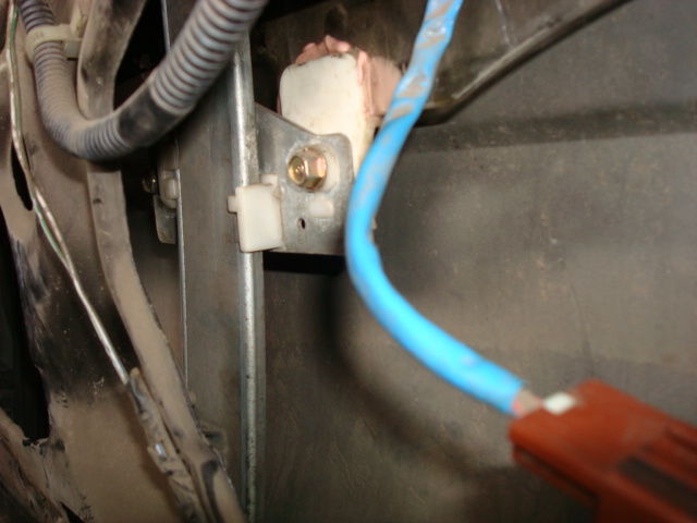

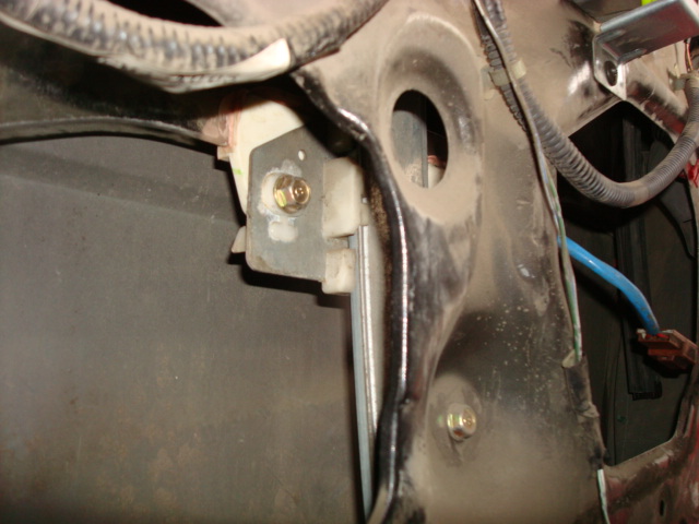

откручиваем два болта крепления стекла к подъемнику
для последующей простоты установки стекла на место надо открутить вот етот болтик
и получаем вот ето))))
а из остатков пленки можно сделать так)))
