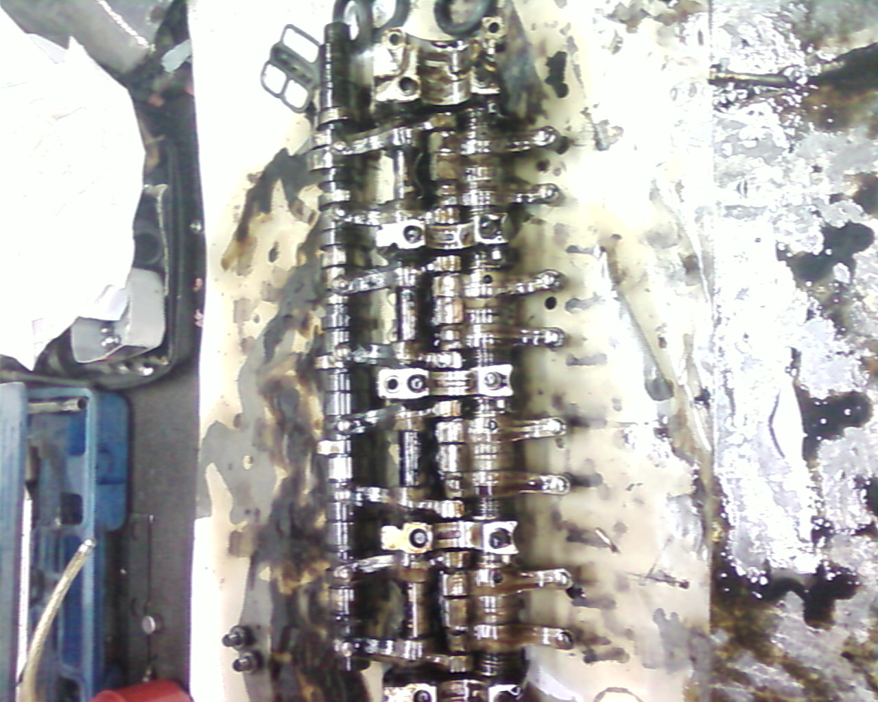

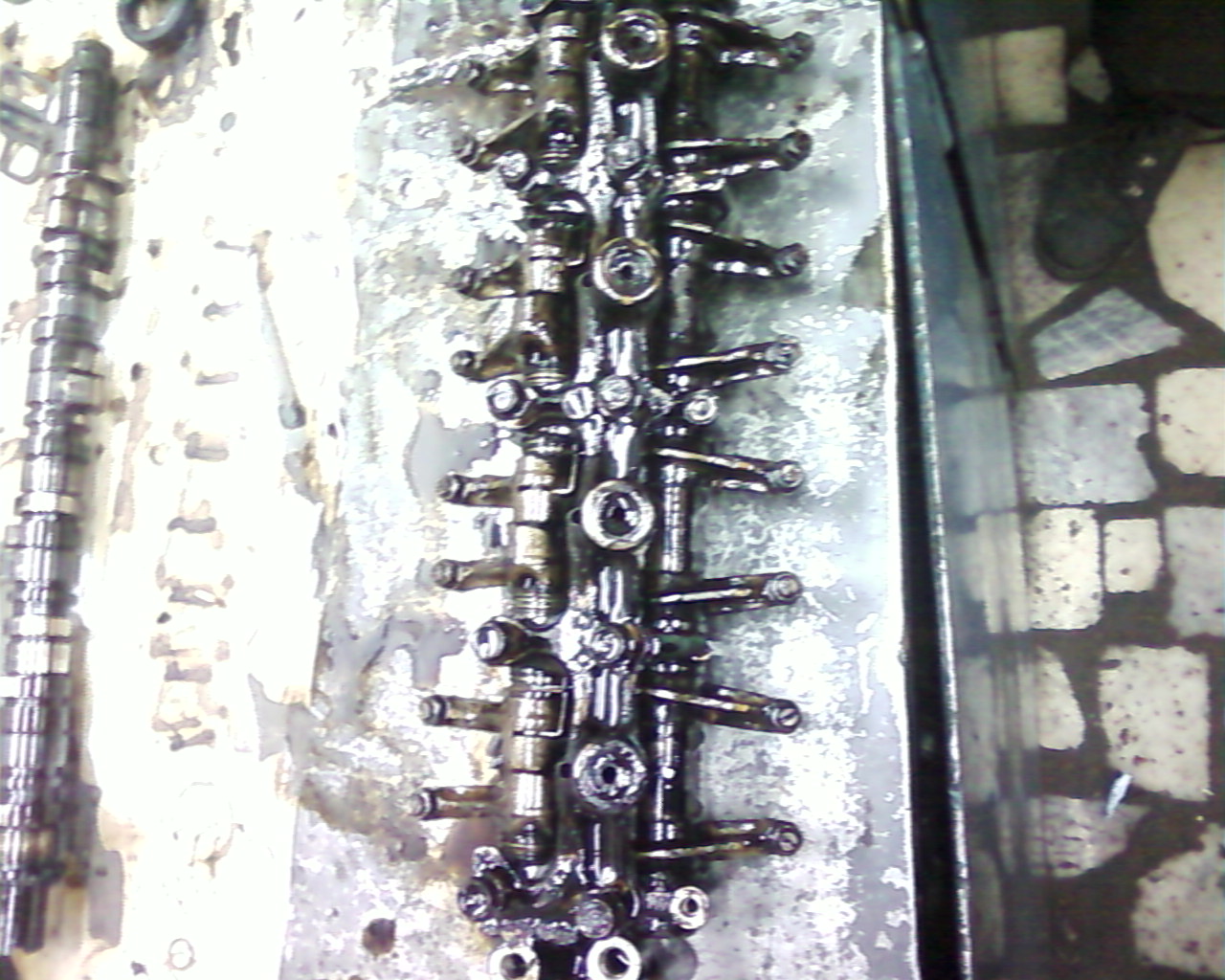

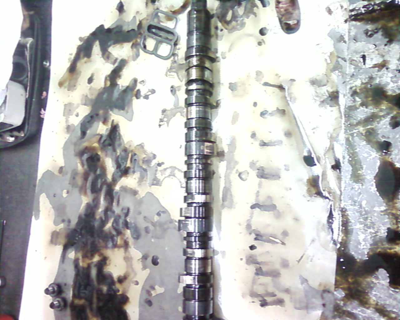

На фото плохо видно, но износились напрочь.. Сервисмен развел руками, ибо таких деталек у них нет. Искать приходится самому! Может у кого заволялись?!.

И ещё. Где у тебя механики намеряли износа? профили кулачков подносились на миллиметр? это пофиг, износ там компенсируется регулировкой клапанов. Уменьшение же высоты подъёма клапана на миллиметр нифига не роялит, у меня так же поедены кулачки, и при этом всё нормально, машина валила на все хондополтора литра до капиталки. пробег 210 тыщ.
