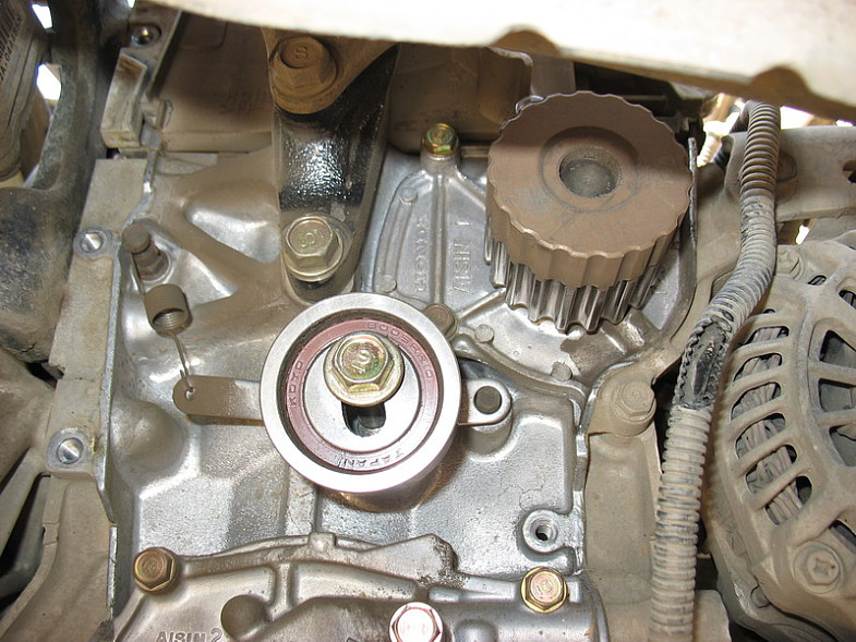

уважаемые, я среди вас новичок и хотел бы попросить у вас совета: где можно купить натяжной ролик, верней, относительно недорого. У меня в городе ломят ценник аж в 4000р. за KOYO-вский ролик. И тут же на днях натолкнулся на одну веревку тырнет-магазина в Н-ске, так там аналогичный ролик стоит не больше 700р. Я просто в растерянности, такой разброс ценников...
я просто понять не могу, за что тут платить такие деньги?!

Ребяты, меня здесь давненько не было. Успешно провел операцию по замене ГРМ, наё.. намучался вдоволь) пришлось даже горелкой гайку шкива колена греть и только после этого она "отщелкнула". Вскрытие показало, что ремень стоял оригинальный, ни порывов, ни трещин не обнаружил, как новый. Такая же ситуация и с роликом. Думаю, что можно было бы обойтись только заменой ремня. Если кому нужен ролик натяжной на D15B, пишите в личку, договоримся
