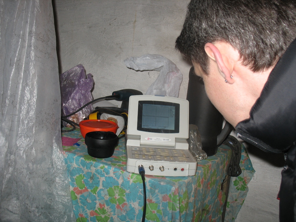

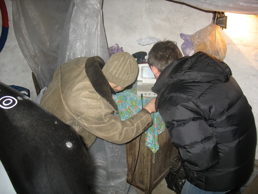

Изначально я, hck и hondovod продиагностировали мою лямбду в гараже hondovoda (за что им отдельное СПАСИБО!)
Как оказалось лямбда живая, но тормазная.
Было принято решение лечить её.

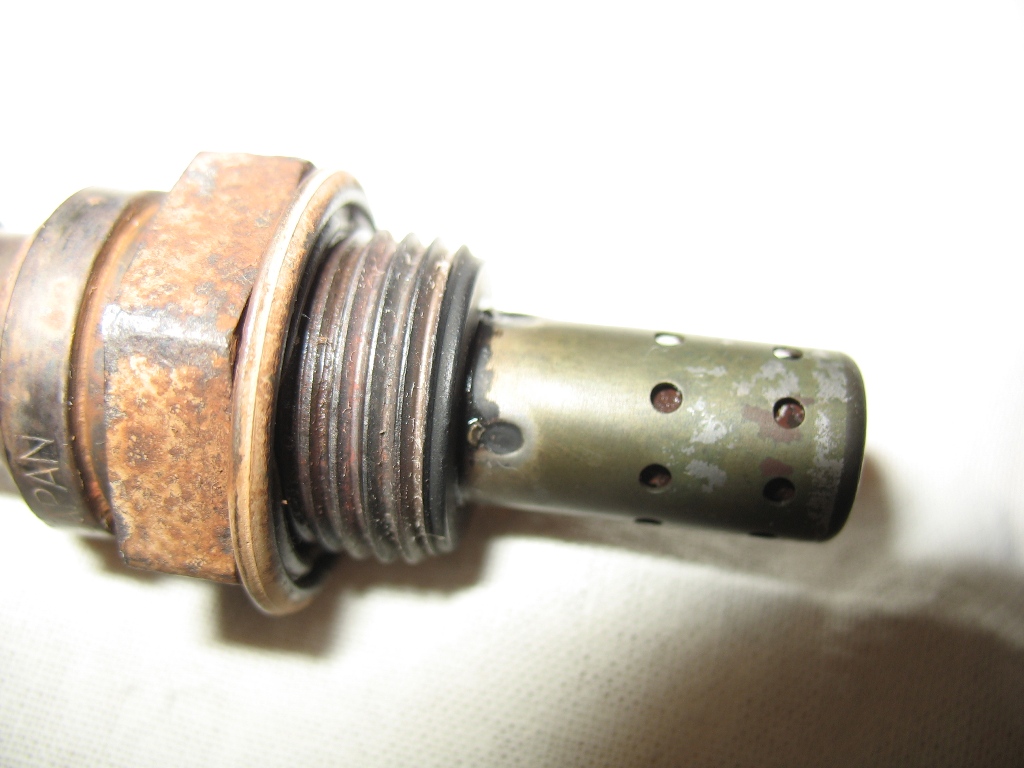

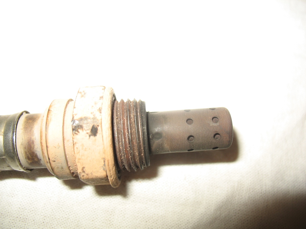

Вообщем только что минут 8 ставил точку про которую ты говоришь.
только снял с машины
только снял с машины.JPG (193.15КБ)4650 просмотров
после кислоты
после килосты.JPG (201.92КБ)4656 просмотров

Вот то вон зеленое напыление, которое местами облезло - это активный слой.

Inspired писал(а):Вот то вон зеленое напыление, которое местами облезло - это активный слой.
неа... это вообще защитный колпачёк... его по хорошему нужно было снять вообще... но он не разборный... только если отрезать а потом обратно приваривать.
YAMAHA TDM850-2
Honda Orthia МКПП LSD
Actic Cat MUD PRO 700 4x4
Subaru МКПП
In
Inspired
  »  03 фев 2009, 10:16
03 фев 2009, 10:16
Сними, посмотри как работать будет.

После всего этого колхоза надо фронты померить. И через месяц опять померить. Че-то слабо верится в чудо-воскрешение, чесслово, особенно после кислоты с цинком. Но не попробовав, не узнаешь :D
