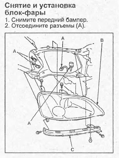

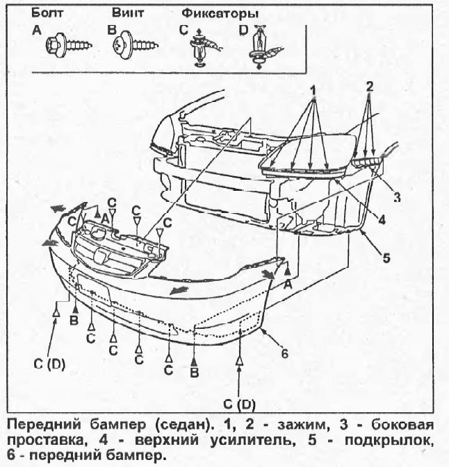

примерно так:
снимаем фару.JPG (52.63КБ)7143 просмотра
снимаем бампер.JPG (70.61КБ)7143 просмотра
