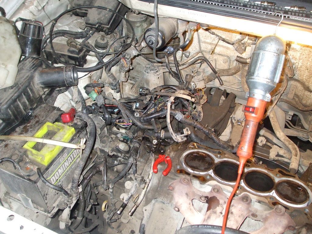

За первый вечер удалось снять ГБЦ. Снимал в сборе с впускным коллектором и без разбора привода ГРМ (сдёрнул ремень со шкива, открутил болты ГБЦ и всё что мешалось и всё)

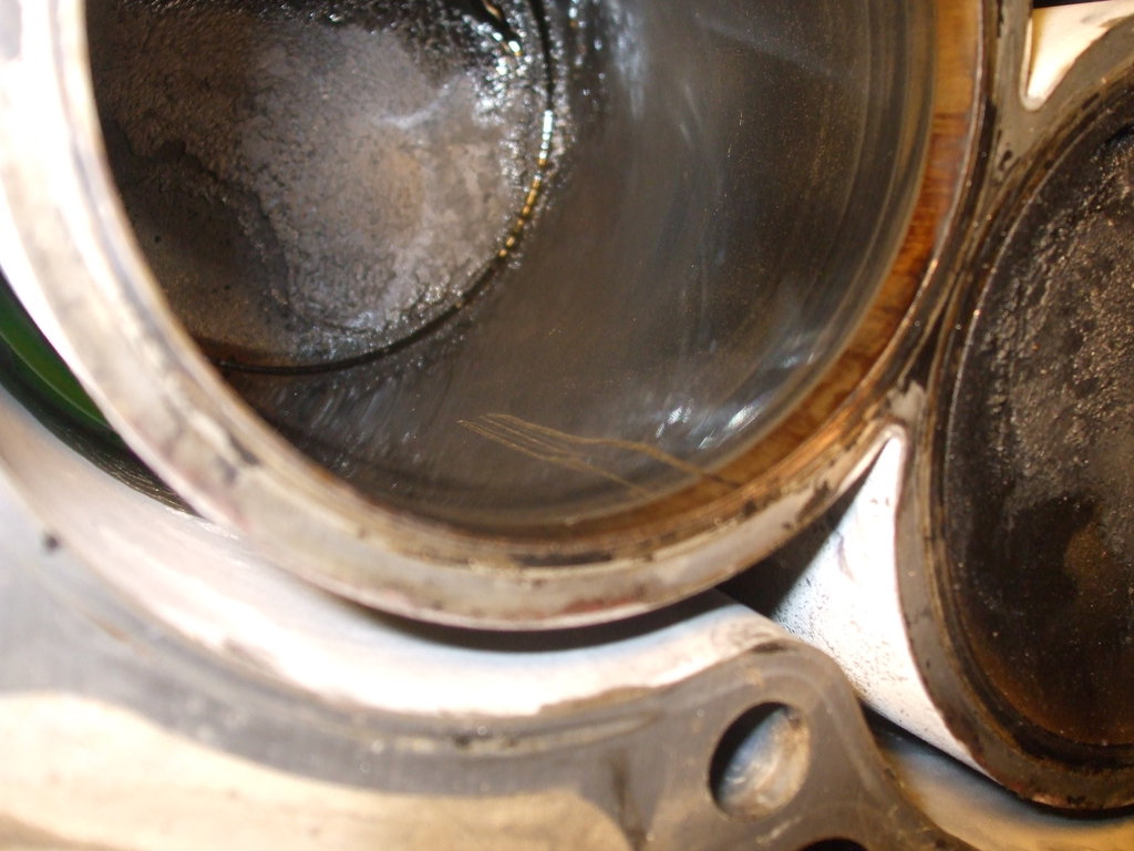

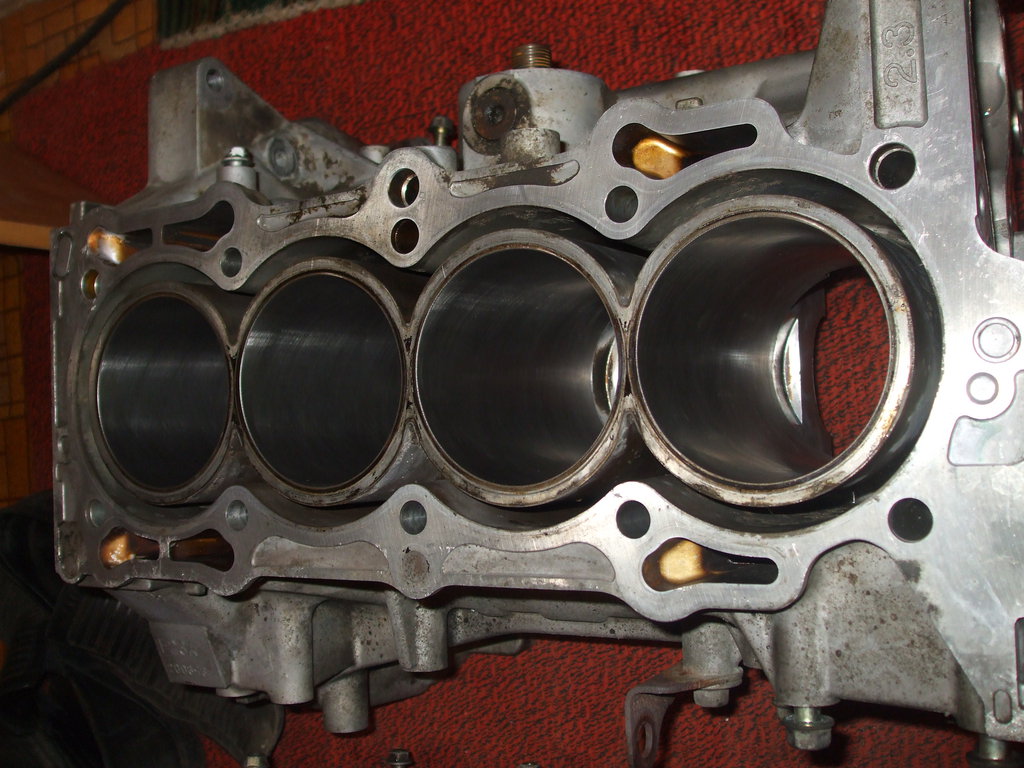

Вот блок. Задиры на 3ем цилиндре Конкретный задир-царапина на 2ом На второй день скинул шкив с распредвала и "выпал" в осадок Стало понятно почему на диагностике показывалось завышенное давление на впуске и почему ЭБУ лил бензина в 2-3 раза больше чем надо.
Рукоблуды сломали распредвал, провернули шкив пока он не упёрся в борт заломыша и накинули ремень как можно ближе к метке коленвала
Естественно ошибка была в пределах ползуба-зуба, распредвал стоял в более позднем положении (судя по симптомам).
Также разобрав полподвески удалось "уронить" сборку блок-АКПП на пол, после подъёма переда машины домкратами вытащили эту сборку из-под неё.
После располовинивания и раздербанивания блока всё увезли на мойку и дефектовку.
Коленвал на вид целый, вкладыши все с задирами. Также видны царапины на средней коренной шейке коленвала и на средних шейках балансвалов.
Кольца на вид эластичные. Маслосъемные не сильно залёгшие (видал и пострашнее).
Хона не видно.

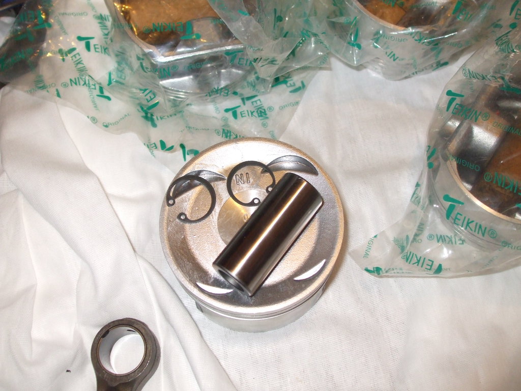

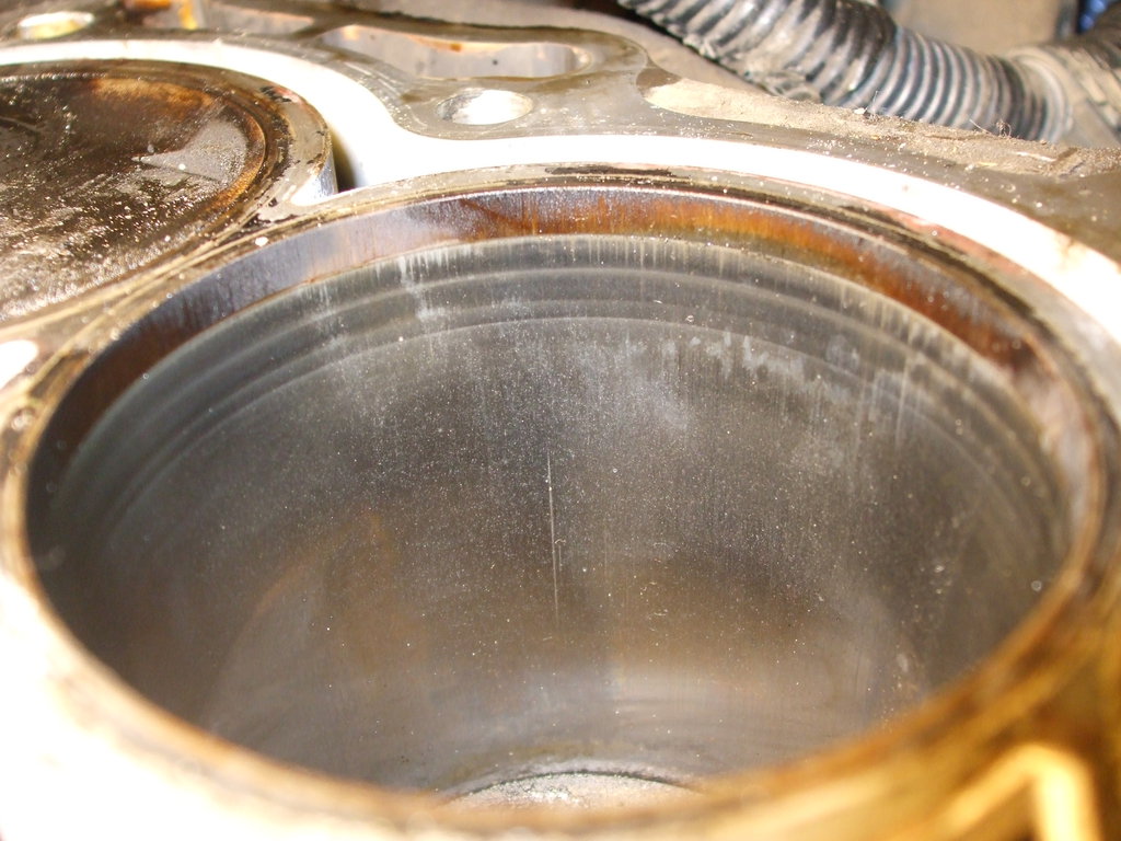

После промера блока обнаружили износ в пределах 0,12-0,15 мм. + поршня ещё на 0,07-0,09 изношены. Вердикт - в расточку на 0,25-0,5 (какие поршня найду).
Вал ровный, биения нет. Вердикт - шлифовка в 0,25.
Блок гильзованный, изначально мастер посчитал что гильзовка уже неродная, но после выполнения работ обрадовал - гильза заводская, исходная её толщина 2,5 мм что на 0,5 мм больше чем у Тойотовских моторов.
При шлифовке вала упёрлись в биение хвостовика - возили к токарю на "правку". Похоже на последствия езды с открутившимся болтом коленвала.

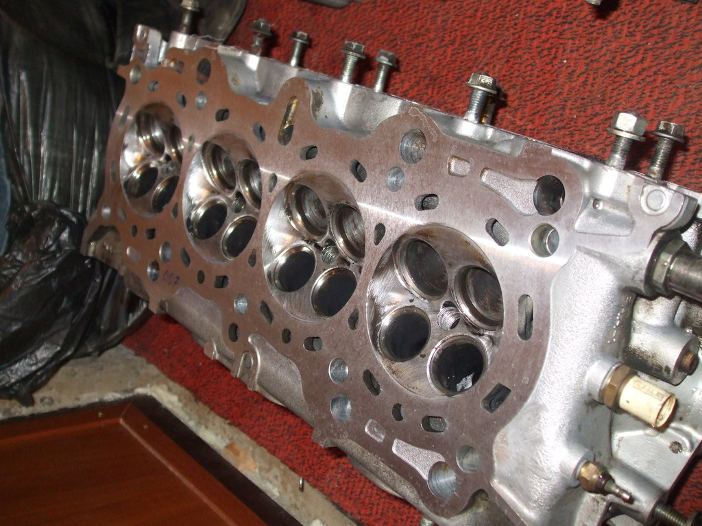

Также отвозил ГБЦ. Неплоскостность 0,05 (на пределе) - фрезернули на 0,07.
По хорошему надо было ещё прошарошить сёдла клапанов - но нигде не нашёл где это можно было бы сделать (грамотно) а у проверенного мастера всё расписано на месяц вперёд. Поэтому ограничился притиркой.

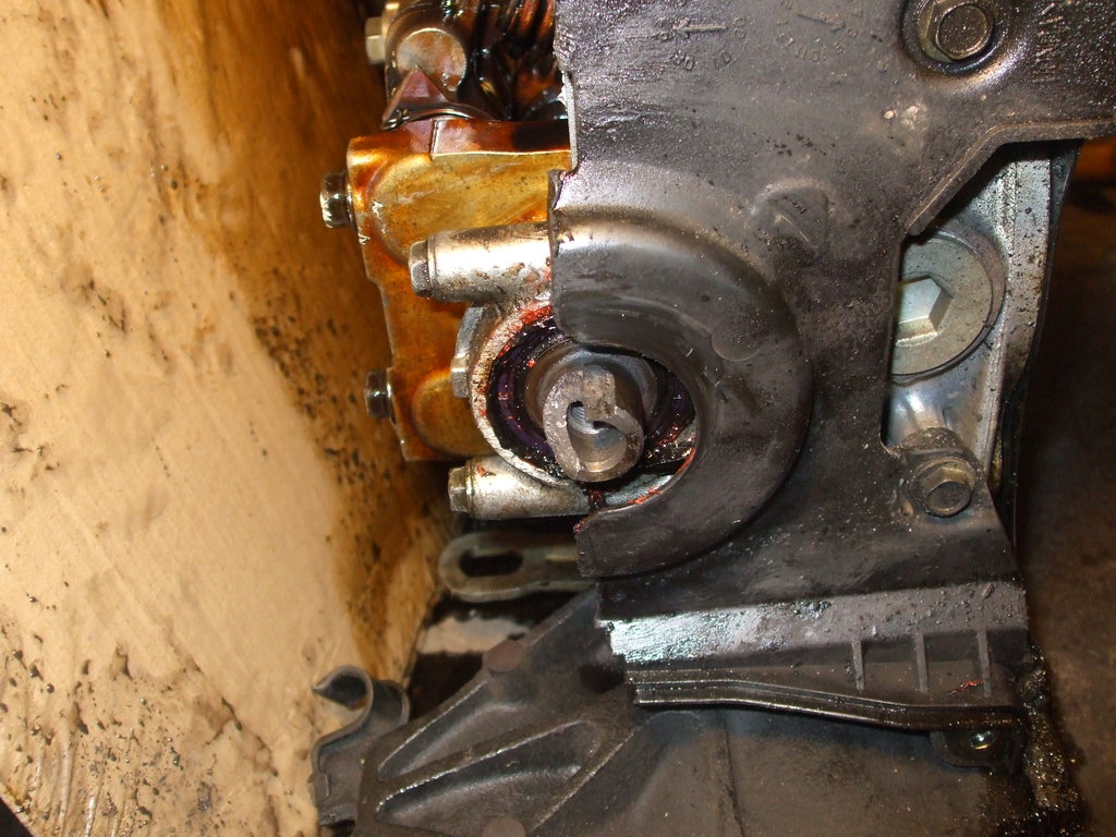

ГБЦ после фрезеровки Блок после обработки Хон крупным планом. Тёмное кольцо на торце цилиндра - чугунная гильза. Она выступает на ~0,01 мм над поверхностью алюминия. Это нормально. Поршень из коробки. В коробке 4 штуки. По размерам всё идеально. Поскольку состояние вкладышей балансвалов не внушало доверия (как и задиры на самих валах), а их цена вкупе с ценой "коробки передач заднего балансирного вала" (в которой явно бежал сальник) была сравнима с бюджетом ремонта - было принято решение валы глушить.
После похода по магазинам были куплены:
1. Заглушка блока 2101 (диаметр 40мм)
2. Заглушка распредвала 2101 (диаметр 22 мм)
3. Заглушка коленвала 2101 (диаметр 10 мм) - 5 штук.
Позицией №1 было заглушено отверстие в маслонасосе под сальник переднего балансвала (подошла идеально).
Позицией №2 - отверстие в маслонасосе под задний балансвал (вошла с хорошим натягом - благо латунь, но толстая).
Позицией №3 - отверстия в блоке для подачи масла к вкладышам балансвалов (вошли идеально, кроме среднего подшипника заднего вала - там отверстие 11 мм)
Попутно в корпусе маслонасоса нарезал резьбу М8 на отверстиях подачи-слива масла в "коробку передач" и закрутил в них резьбовые заглушки на резьбовой же герметик.
Хуже всего пришлось с тем самым средним подшипником заднего балансвала. Нашёл какой то винт от трактора с резьбой М12*1,25 (без головки под шлицевую отвёртку), обрезал его пополам (длинный был). Купил метчик и нарезал резьбу в канале. Винт закрутил так же на резьбовой герметик.
