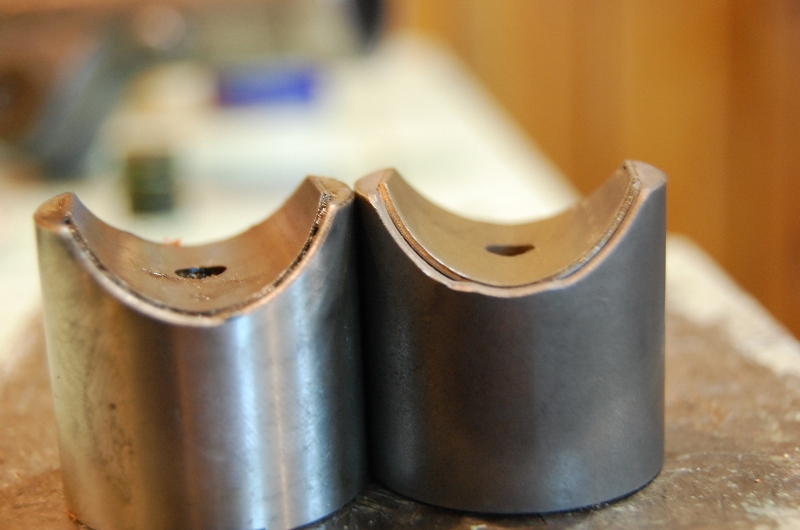

кстати, я тут разобрал рейку контрактную (она стучала), под замену ползунок и очки. больше там нечего менять )
фото ползунков: левый старый, правый новый

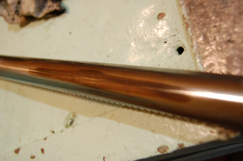

и след который оставляет стертый ползунок, на ощуп не ощущается, надо бы микрометром замерить
