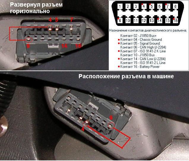

Сбросить ошибки EPS можно следующим образом:
1) Замкните двухконтактный разъем самодиагностики (4-9). Он должен оставаться замкнутым в течение всего времени сброса ошибки;
2) Выворачиваем рулевое колесо до упора влево... это важно, - до УПОРА, и удерживаем в этом положении;
3) Включаем зажигание, ждем 4 секунды, пока лампочка EPS, далее для краткости EPS, не погаснет;
4) Возвращаем руль в среднее положение отпускаем его, на это дается 4 секунды, затем EPS вновь загорается;
5) Пока горит лампа, (про 4 секунды помним?) повторяем пункт 2 (выворачиваем рулевое колесо до упора влево и держим), после чего EPS гаснет;
6) Возвращаем руль в среднее положение, отпускаем его, через 4 секунды, если все прошло удачно - EPS моргнет 2 раза, - подтверждая обнуление памяти
7) Выключаем зажигание;
Убираем перемычку с сервисного разъема.
ошибки смотреть также. замыкаешь 4-9 контакты разъема и смотришь как моргает лампа епс. код ошибки считаешь по мыргам. длинные мырги - десятки, короткие - еденицы. скажем 3 длинных мырга, 2 коротких это ошибка № 32.
