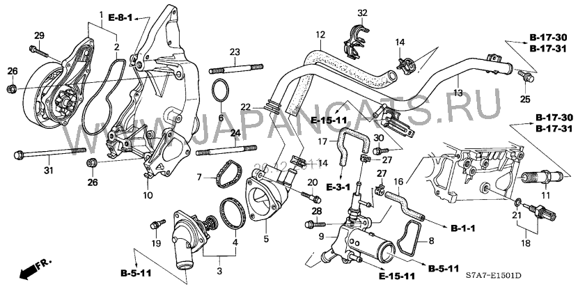

очень срочно, поломка, авто Honda stream rn двигатель k20a нужен железный патрубок, отходящий от термостата, который огибает двигатель, и там в к нему цепляется патрубок, идет под номером 19500-pna-000
на фото идет под номером 13
вот на картинке под номером 13, помогите попасть домой до нг, сам не местный, Honda stream со стикербомбом на бампере, заранее благодарен

Все разборки сегодня проехал( на елизаровых, на московском, возле хонда центра, там еще дальше за кругом еще одна, и еще бобер и на самом конце ленина) нигде нет, мб у кого завалялся, все ж ставили контрактные моторы, а этот патрубок прям прикручен к движку, т.е. мб у кого остался старый, выкуплю дорого

от crv такой же с K20 мотором
и номер оригинальный этой железяки 19510-PNA-000
на ивановского 10 ст.1
575-901
200-480
позвони
у них были такие моторы

Да на НГ все таки нужно домой, мой пробило трещиной в 4 см, не востановить... На CRV к20а совсем по другому устроен, как мне сегодня на разборках объяснили, там все навесное идет, вобщем не подходят, но спасибо на этом, завтро заеду с образцом, мб че придумают)

Вся проблема у этой детали в том, что она проходит вплотную к движку, т.е. Пайп должен быть объязательно металическим...

xsjadow писал(а):Да на НГ все таки нужно домой, мой пробило трещиной в 4 см, не востановить... На CRV к20а совсем по другому устроен, как мне сегодня на разборках объяснили, там все навесное идет, вобщем не подходят, но спасибо на этом, завтро заеду с образцом, мб че придумают)
ищи любого холодильщика.пусть облудит.и забудешь.
сам паял на ТНВДтрубки,тормозные,в газовый котел,и еще всякой всячины.двигатель как горелка не нагреет.
трубка металл-бери флюсованный припой.
был бы ты в Пермском крае-без проблем приехал бы и запаял.сложного ничего нет.дело 10 минут
