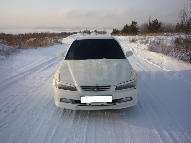

Всех с наступившем Новым Годом! Надеюсь, у вас, друзья, он был менее экстремальным чем у меня )) 31 декабря почувствовал себя каскадером и понял что 3 секунды пока ты переворачиваешься на машине длятся намного больше!!
Решил восстановить свою ласточку Accord SIR 2001
Под замену крыша, капот, правое крыло, правая дверь, лобовое стекло
В связи с чем вопрос:
Нашел крышу во Владивостоке от еврея CL1 , как думаете подойдет ?
А также, боковые зеркала, правое крыло. На первый взгляд по двигателю вроде все норм. но еще не диагносцировал. Горит ABS, CHEK и VSA.
АБС, так как при входе в поворт, водитель от испуга тормозил в пол. За рулем была жена со стажем 1 месяц..
Ну и VSA соответственно. А вот чек из-за чего гореть может, пока не понятно. Надеюсь, что почти мертвая до этого лямдба вылетела. Такое возможно ?
Есть возможность от того же еврея лямбду привести, она подойдет?
у меня двигатель F20B синеголовый.

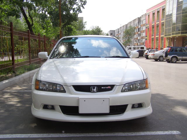

крыша, дверь лобовуха подойдет с любого аккорда торнео. передние крылья вроде на еврее с расширителями стоят, могут не подойти, надо смотреть как на еврееях да партнумберы сравнить

Вообще кузовщина у них обсалютно идинтична, кроме пластика(ну там расширители всякие разные, тобишь обвес) - следственно и бампера чють другие наверное (чтоб стыковаца с этими самыми расширителями)

бампера на еврее другие, там и губа ещё своя и туманки линзованые.

Губа там накладываеца на стандартный бампер (типа обвес) соответственно и туманки другие
Он если только ширее может быть(в местах стыковки с крыльями) хотя врядле
Зырь, отличие только в нижней секции:

смотрю туманки на еврее черезпрокладки вставлены, так что ничо страшного
а так да, тока в губе видна разница.
насчет шире, не помню я пласмасок на крыльях, возможно другие они

разница на вагонах акурат из-за расширенных колесных арок, а капот, решётки радиаторов и фары - один в один с обычными, аналогичными аккордами :)
А потому если взять два передних крыла и бампер от "вагона", на обычный аккорд должны встать как родненькие, такая же бадья и с евриками,
правда на "еврике" ещё с крыла можно отарвать накладку(что под ней х.з. может там крыло от вагона :mrgreen: ), ведь всёравно под покраску, но именно она стыкуеца с бампером))

по епцдате крылья одинаково бъются с ЦФ4
http://honda.epcdata.ru/accord/gf-cf4/1 ... /1554/?p=1" target="_blank
http://honda.epcdata.ru/accord/gh-cl1/1 ... /1554/?p=1" target="_blank
бампера разные, но крашеные, безцветный тоже один на всех, губы двух типов, с заусенцами и ровные :)
http://honda.epcdata.ru/accord/gf-cf4/1 ... ment/1546/" target="_blank
http://honda.epcdata.ru/accord/gh-cl1/1 ... ment/1546/" target="_blank
