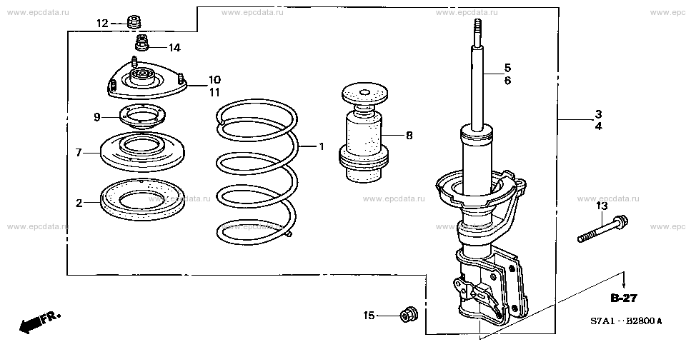

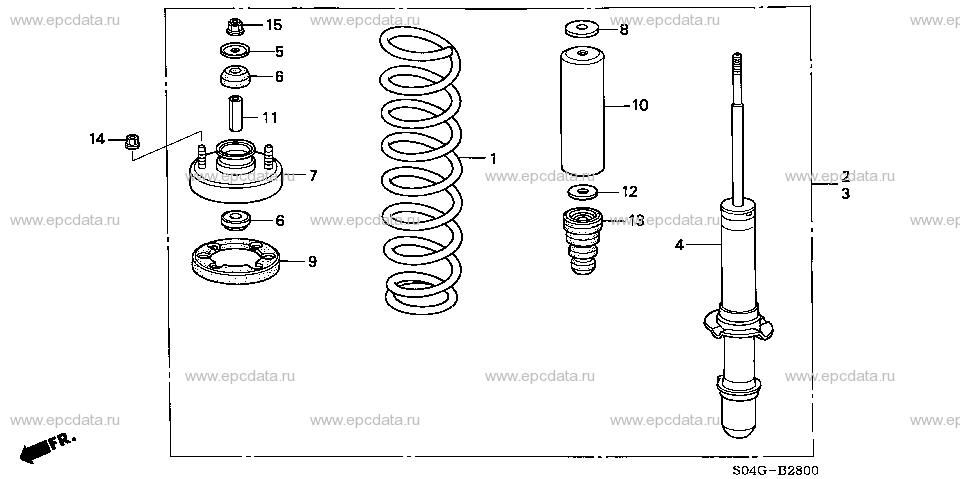

стрим сделан на базе цивика EU, т.е. макферсон, т.е. совсем другая стойка, т.е. в двухрычажку ее не засунешь
передняя стойка цивика, домани и т.д.
передняя стойка стрима
теперь объясняй как засовывал :?:
